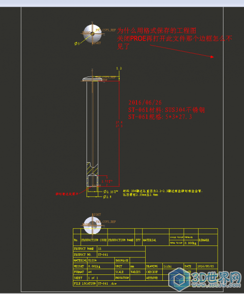

为什么用格式保存的工程图关闭PROE,再打开PROE打开此文件边框怎么不显示了

你把你的图框模版放在\proe\Common Files\formats里面,看看可以解决不

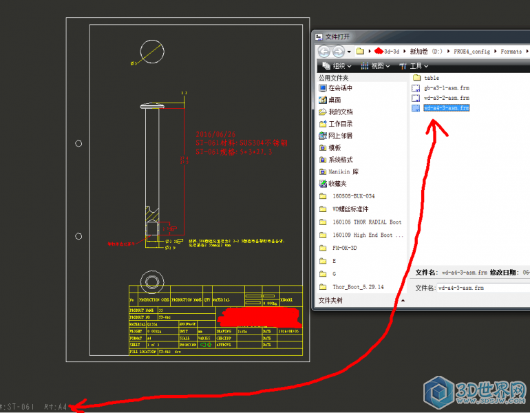

此问题已经解决,将格式文件放入起始目录下就OK了
要么把格式文件复制与工程图文件同一个文件夹
