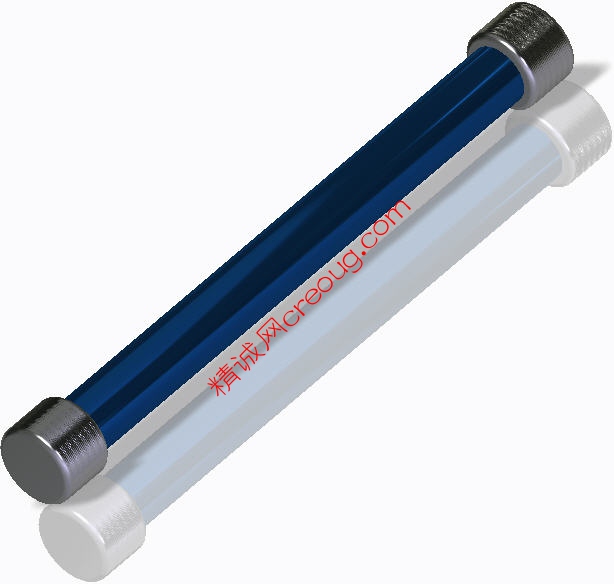

创建新零件模型
新零件模型通过基于实体特征的建模准确地从概念中捕获设计。零件模型可以使您在制造产品之前,以图形方式查看产品。零件模型可用于:
捕获质量属性信息。
改变设计参数以确定最佳选项。
在进行制造之前,以图形方式使模型可视化。
图 2 - 创建新零件模型
图 2 - 创建新零件模型

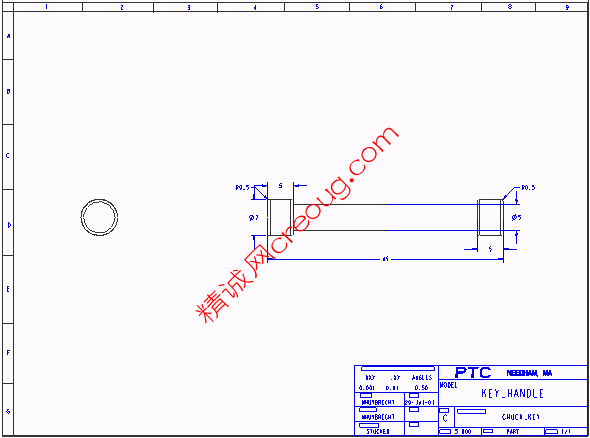

创建零件或装配绘图
对零件或装配进行建模后,通常需要创建 2D 绘图,对该零件或装配进行归档。2D 绘图通常包含零件或装配的视图、尺寸和标题区。绘图还可能包含注解、表和其他设计信息。不是每个公司都需要模型绘图。
图 4 - 创建新零件模型的绘图
图 4 - 创建新零件模型的绘图
