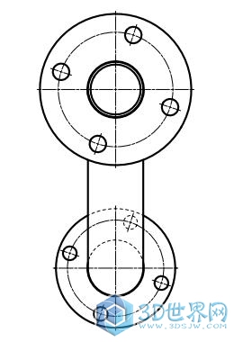

如附件,是UG工程图中螺栓圆中心线画法,求助Creo怎么表示法兰孔距和孔中心线?

在工程图中选择视图,在注释选项卡中选择显示注释-选择中心轴,勾选相应的轴显示,就会出现 中心线
