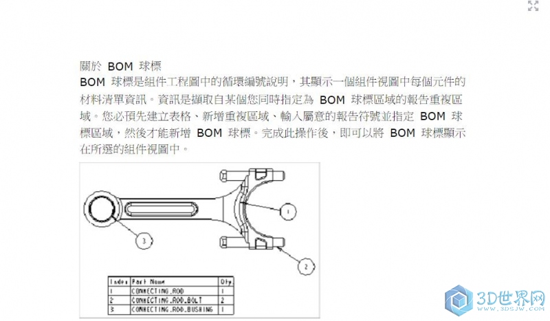

                     3.3.2.4  球标
  说起球标,在万能的谷歌搜索上也找不出一些详细的介绍,其实这么说吧,球标就是一种在装配图里面的零件的编号,最初的球标可能是因为是圆形的,其实直线型的形状到是我们最常用的。
球标功能组针对工程制图装配图中的球标创建有了完整的功能操作。
1.创建球标:
使用自动或者手动创建球标,这个功能会引出一些更多的选项设置,也不难,在今后的帖子中,我们讲解BOM表的时候,我们会详细的来介绍这些地方的;
2.清理球标:
清理球标这里不是删除的意思,这个感觉是Creo翻译的问题,这个清理球标是排列球标的意思;
3.创建参考球标:
一可以创建一个参考但不是用于正式编号的球标,比如我们说的参考尺寸;
4.合井球标:
合井多个零件球标的引出线为同一根引线,这个我们一般合并螺栓螺母的那个地方的求标;
5.分割球标:
将一个已经合井的球标分割成多个球标;有合并就肯定有拆开的功能。这个就是拆开合并求标的,这里分割和下面说的分离还是不一样的;
6.分离球标:
和合并球标功能相反,其将多个球标分离开,使每个球标单独标记在零件上;
7.重新分布数量:
指对某个视图的球标数量进行重新分布编排;
8.球标注解:
创建球标的注释;
9.创建捕捉线:
用来创建捕捉线,可以对齐球标;
10.更改球标符号:
更改球标的外形,这里我们常用的除了圆形的默认球标外,最多的是用到了直线型的;
11.清除区域:
针对明细表中的相关区域的球标,在视图中完全清理掉,这里就比单个删除快多了。
