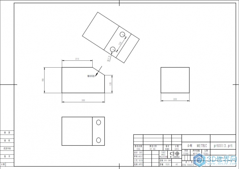

1.在我们讲解我们这个辅助视图的时候,我们要想给大家说一下辅助视图是啥。
辅助视图呢是一种类型的投影视图,在恰当角度上向选定曲面或轴进行投影,这里呢我们一般选择那个我们想看但是看不到的面,选定曲面的方向确定投影路径。父视图中的参考必须垂直于屏幕平面。
2.辅助视图呢,方向是只能沿着我们选择要辅助的那个视图的垂直方向进行拖动;比如我们选择了一个歇着的方向,那在Creo中,只能沿着这个斜的的方向的线条的垂直线进行拖动。见我们下图。
3.我们来演示一遍如何去创建Creo工程图辅助视图。

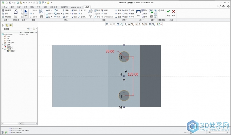

    a.打开软件>设置工作目录>新建零件>打开四个基准。这一步骤不讲。要说讲可能就是在选择面板的时候一定要记住吧,然后按照我们的图纸来画。
    b.第二步我们先在零件里面建模,我们建一个简单的模型,这个就是两部拉伸,第一部拉深出外形,第二步我们来拉伸孔。
QQ截图20160602121544.jpg QQ截图20160602121603.jpg QQ截图20160602121641.jpg QQ截图20160602121711.jpg

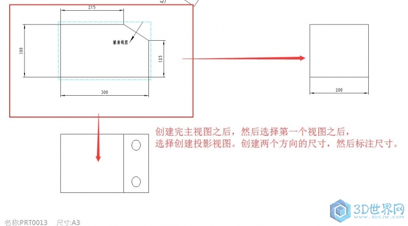

    c.新建工程图,然后选择常规,在我们的图纸里面点一下,选出一个我们的方向然后可以;然后在用我们的投影视图做出我们的基本的三个图,就是拖拉三个方向。
    d.最后就是来做我们的那个辅助视图,就是选择那个斜面,然后在斜面的垂直方向上拖拉。
    e.最后的其实告诉大家,辅助视图就是选面,然后拖拉就行了,不难。
