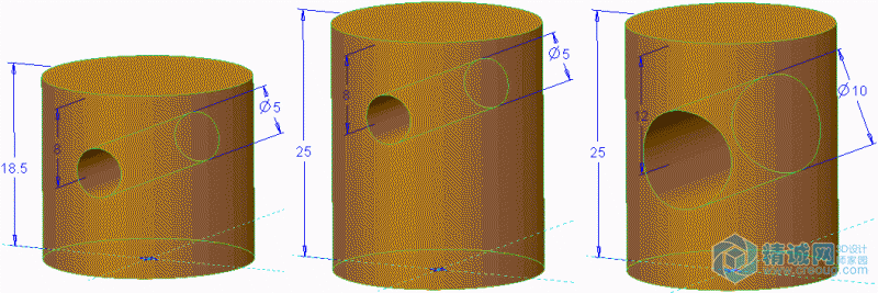

Creo Parametric 模型由值驱动,并使用尺寸和参数来定义模型中特征的尺寸和位置。如果修改某特征尺寸的值,则该特征会相应地更新。然后,此更改便会自动传播到模型中相关的特征,并最终更新整个零件。
父项/子项关系
Creo Parametric 中特征之间的关系将提供一种用于捕获设计意图的强大工具。在建模过程中,被作为特征添加的设计意图是根据另一个设计意图创建的。
在创建新特征时,任何在创建过程中参考的特征都成为新特征的父项。参考父项的新特征称为父项的子项。如果父项被更新,则父项的任何子项也会相应地更新。这些关系称为父项/子项关系。
此例显示了一个与孔特征相交的活塞模型。在中间的图中,活塞的高度已被从 18.5 修改为 25。请注意,孔随着活塞高度的增加而向上移动。活塞的设计意图是将孔定位在距活塞顶部一定距离的位置。无论活塞的高度如何,孔将始终保持该距离。此意图是通过将孔标注到活塞的顶部曲面进行添加的。
1 - 参数化的特征关系
或者,如果设计的意图是将孔定位在距离活塞底部一定距离的位置,则会从活塞的底部曲面来标注该孔,从而在修改活塞高度时产生不同的结果。
图中最右侧的图像显示了对孔的位置和直径所做的修改。
最佳做法
在模型中创建特征时,尽量参考稳固、不可能被删除且能提供所需设计意图的特征和几何。虽然这不会一直可行,但努力这么做会帮助您构建稳固而易于修改的模型。
