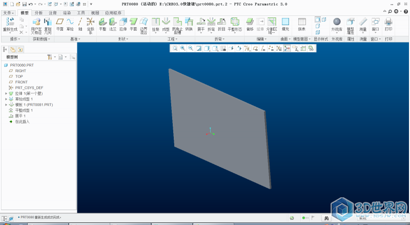

RT Proe/creo钣金模块中,如何做出这样的图形,而且还可以展开。

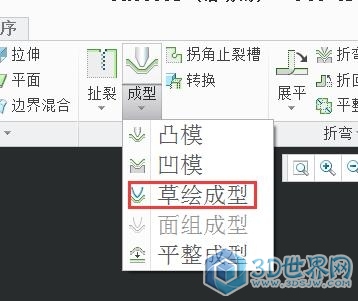

用钣金里的凸模冲出凸点,很简单的。

两种方法:草绘成型和凸模,下面是两种做法的附件part档,仅作参考.

用钣金里的凸模冲出凸点
