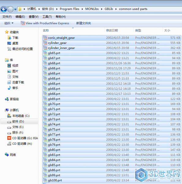

1.新建一个文件夹,用来存放标准件(文件夹的位置选择比较固定的,也就是不易被改动到的,推荐CREO的库文件夹下或标准库的安装目录下)
2.将我们以后可能用到的标准件文件从标准库的安装目录复制到该文件夹下,注意复制的是文件,而不是文件夹(当然你也可以把所有的标准件都复制过去,一劳永逸,不过我觉得也没有必要,就根据我们需要就行了,况且以后也随时可以添加进去)

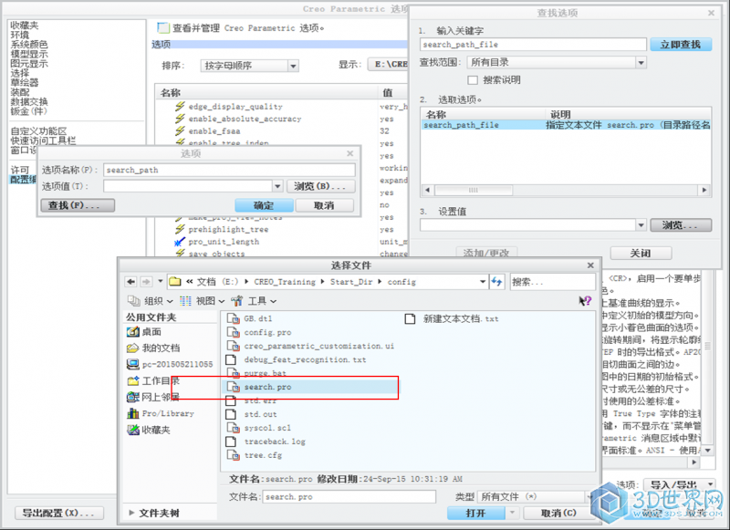

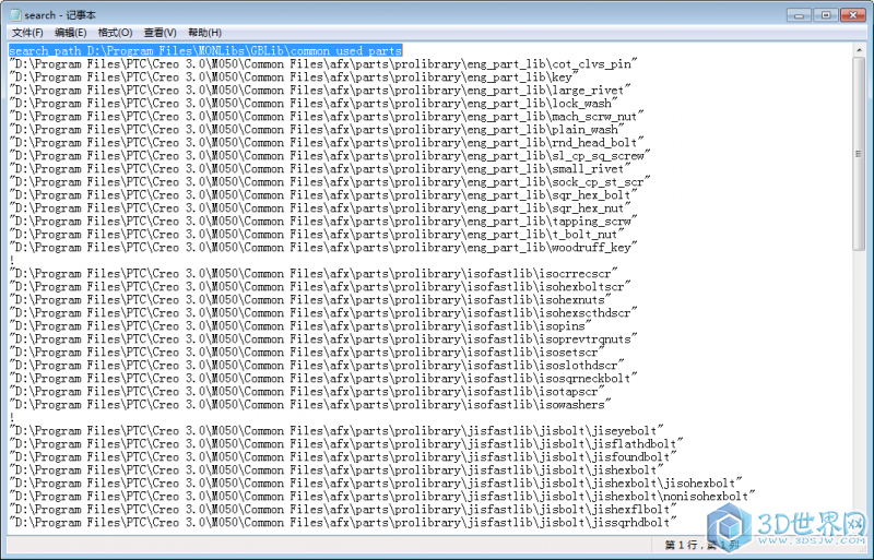

3.在CREO安装目录下找到search.pro,用记事本打开,添加路径:search_path D:\Program Files\MONLibs\GBLib\common used parts
(3.0的在AFX文件下,大家可以自己搜索。如果没有找到原始的search.pro,也可以通过复制一个config.pro的方法来自己创建一个PRO文件)
然后也可以另存到一个相对固定的位置

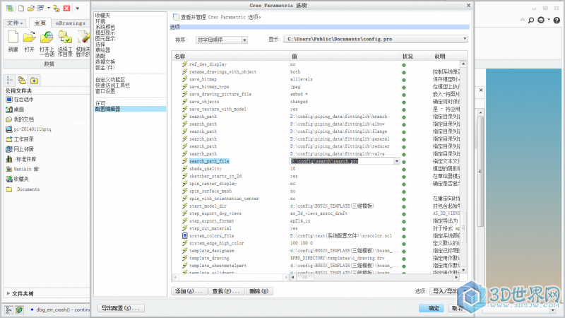

4.最后在配置中增加一选项,来指定搜索文件就OK了。

二、对于用search.pro来管理文件,需要在config.pro里指定search_path_file在哪里,如何生成search.pro见下面的说明:
Creo/preo不同目录文件搜索方法
Proe/creo如果在设计一个组件时,装配不在当前工作目录里的文件,保存后,再次打开,会发现缺少刚才装配的零部件,如何在config.pro里配置,能实现自动搜索,具体方法,请按下面的步骤操作:
1.    创建一个文件夹例,如在D:\config目录下创建search文件夹
2.    在search文件夹里用记事本创建两个空文件:search.bat和search.pro
3.    编辑:search.bat,在里面指定搜索文件夹,例如:
@echo off
dir  E:\三孔/a:d/s/b>search.pro
dir  E:\刘海涛变速箱/a:d/s/b>>search.pro
dir E:\20130309/a:d/s/b>>search.pro
a 上面的红色文字为目标目录,如果你想让creo/PREO自动搜索这个目录就在上面search.bat文件里添加;
b 注意:“dir E:\刘海涛变速箱/a:d/s/b>>search.pro”一下的“>>”要用两个半角的大于号>>;
c 可以指定多个目录
4.    search.bat里在指定好目录后,保存
5.    不要直接设定含有creo创建的文件的文件夹,要设上一个目录;
6.    运行search.bat
7.    用笔记本打开search.pro这个文件,会发现里面自动添加了很多目录,可以自动创建指定文件夹下的子文件夹:
说明已经指定了搜索目录了
8.     编辑config.PRO文件,给search_path_file这个参数指定search.pro这个文件
保存config.pro到启动目录
9.     重新启动软件
10.   试试新建一个组件,从上述你指定的目录装配不同的3D零部件,保存,清除内存,重新打开刚才装配的新文件,会发现刚才装配的不同目录里的零部件,都存在。
11.   如果你安装了creo中文插件,可以直接打开同名工程图了,不需要一定在当前工作目录。
