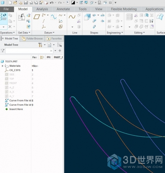

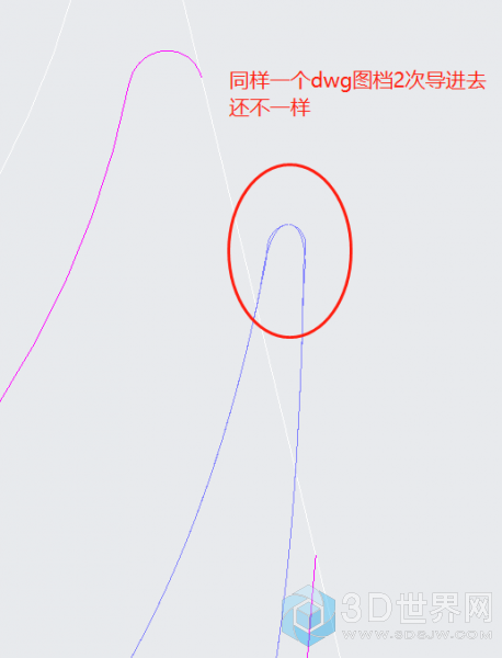

昨天用CREO造型并截取2处截面线,同事拿去对比,发现和UG截取的存在很大差异,因而发现这个问题,各位知道情况的麻烦指点指点,看看能不能解决这个问题。话不多说,上图。

发表于 2019-1-7 08:57:59 | 显示全部楼层
上个dwg文件看看

 楼主| 发表于 2019-1-8 13:22:26 | 显示全部楼层
这是DWG图档

 楼主| 发表于 2019-1-8 13:23:24 | 显示全部楼层
图档在3楼,直接导入CREO会出现上述问题……

发表于 2019-1-8 13:41:46 | 显示全部楼层
貌似无异常.

 楼主| 发表于 2019-1-8 14:47:06 | 显示全部楼层
我试了下,把精度设为0.0001貌似好了,反复导入也无差异,但是和精度更改之前导入的还是有区别的!四次导入,前2次没改精度,均不同,3-4次是改到最好精度,3-4无差别
