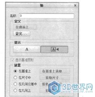

我用CREO3.0出工程图的时候,为什么基准符号不对,要怎么才能改成另一种样式。请大师指教

发表于 2016-8-29 10:12:43 | 显示全部楼层
工程图里改不了,就去模型里面改。
切换到模型
右击你想要标的那个基准,选择属性。
里面就有你想要的那个基准样式了。
再切回工程图,你看下是不是改了。

 楼主| 发表于 2016-8-30 11:39:22 | 显示全部楼层
谢谢你。我就是要那样的
