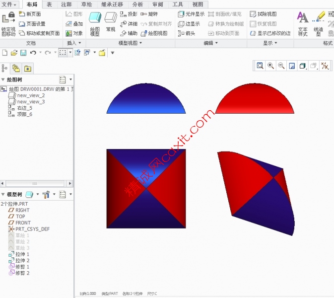

发表于 2014-3-24 14:46:05 | 显示全部楼层
两个拉伸就能搞定啊,我死活搞不出来!至少也是两个拉伸两个修剪!!你们都是怎么样做到的,纳闷儿了就……

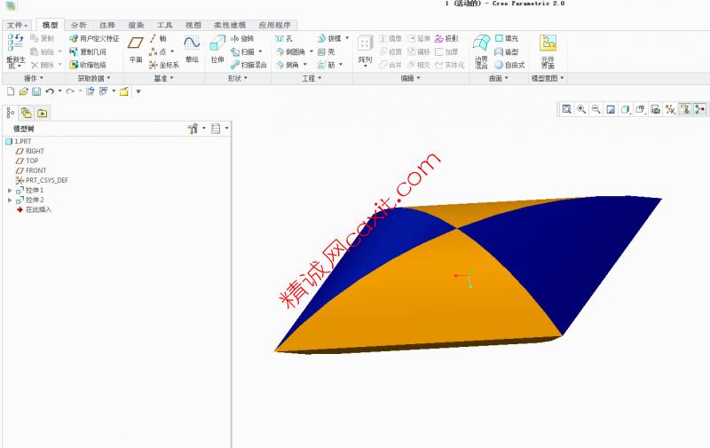

70
149
296
296
发表于 2014-3-24 16:04:35 | 显示全部楼层
上传,+20分。
70
149
296
296
发表于 2014-3-24 16:06:01 | 显示全部楼层
上传,+20分

发表于 2014-3-24 16:41:27 | 显示全部楼层
yzh 发表于 2014-3-24 15:07
就是两边都拉伸到面
我选不到基准面,默认不可以拉伸到面,只能拉伸到边!然后我就用了修剪的办法搞出来的,各种造假,哈哈

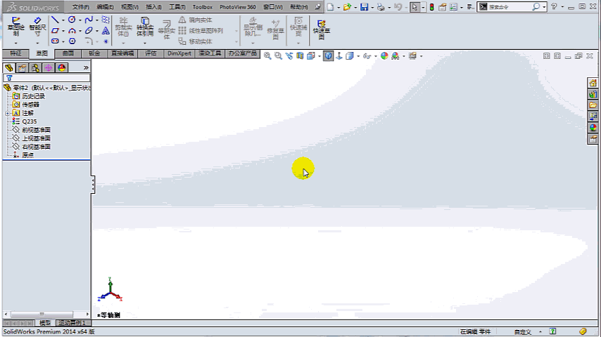

 楼主| 发表于 2014-3-24 17:44:23 | 显示全部楼层
看看 很简单 呵呵(快了点)
