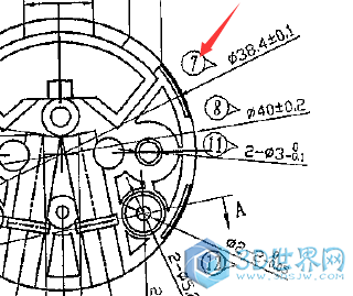

1.出工程图转出PDF ,图元线型比较粗,怎么设置使导出的pdf线型合适,打印出来更清楚一点?
2.R角怎样在工程图中显示出来?
3.图中箭头所示关键尺寸球标符号在哪?

Creo打印有打印笔文件配置,你可以百度一下,就是专门设置打倒线型粗细的,圆角的显示在视图属性里面的,可以设置实线,隐藏线等显示样式,至于球标符员,如果系统中默认的没有你想要的球标符号,你可以自己绘制,然后在标注的时候直接调用。
