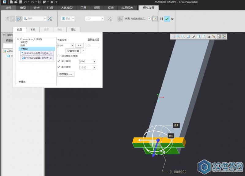

千斤顶与物体之间有一定距离,千斤顶升起接触到物体后再继续把物体举起该怎么解决。

不用伺服电机,寻求采用约束的方法。

使用滑块命令 balaba.png 设置最大值锁定移动高度就OK了
