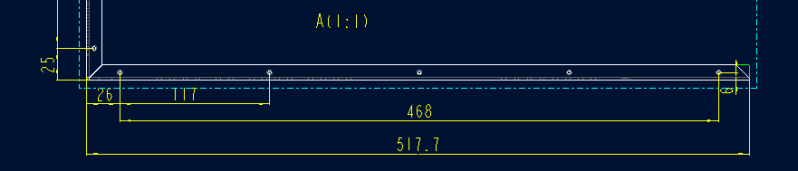

那位大师能帮我解决一下工程图刷新后尺寸变化问题
刷新后
刷新后
刷新前
刷新前

可以通过整理尺寸达到预期的效果

这个我帮它处理过了,不是整理的问题,他的工程图配置有问题,直径标注只要一再生立马变成半径。
