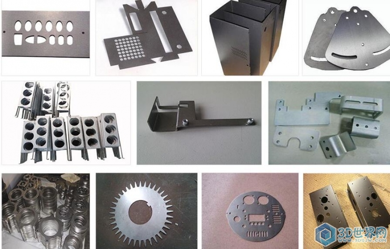

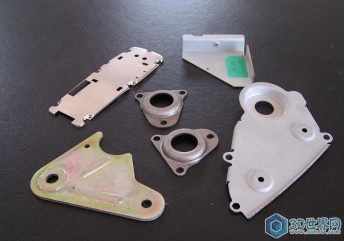

       钣金是对金属薄板的一种综合加工工艺,包括剪、冲压、折弯、成型、焊接、拼接等等,钣金加工一般用到的材料有冷轧板(SPCC)、热轧板(SHCC)、镀锌板(SECC、SGCC),铜(CU)黄铜、紫铜、铍铜,铝板(6061、5052、1010、1060、6063、硬铝等),铝型材,不锈钢(镜面、拉丝面、雾面),根据产品作用不同,选用材料不同,一般需从产品其用途及成本上来考虑。钣金技术已经广泛应用与汽车、家电、计算机、家庭用品、装饰材料等各个相关的领域中,钣金加工已经成为现代工业中一种重要的加工方法。如下图,常见的几种钣金件。
