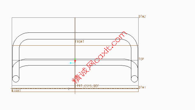

小弟初学  求各位赐教!!

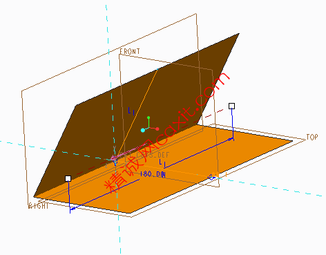

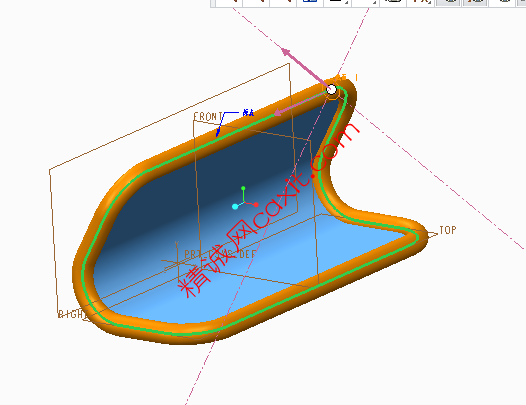

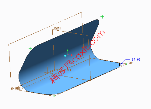

左视图80*80线拉伸180长曲面倒R20圆角,四个顶点倒R20圆角,边线扫描OK 2013-10-30_085954.png 2013-10-30_090020.png 2013-10-30_090033.png 2013-10-30_090048.png 2013-10-30_090319.png
 楼主| 发表于 2013-10-30 15:55:26 | 显示全部楼层
谢谢您  问您一下四个顶点倒圆角用的是什么命令?
37
发表于 2013-10-30 16:59:40 | 显示全部楼层
可以用管道命令来做。
37
发表于 2013-10-30 17:21:47 | 显示全部楼层
可以用管道命令来做。
 楼主| 发表于 2013-10-30 18:56:06 | 显示全部楼层
echowill 发表于 2013-10-30 16:59
可以用管道命令来做。
可不可以具体些呢??
37
发表于 2013-10-30 19:05:10 | 显示全部楼层
先建立基准点,然后插入,高级模式下管道命令就行了。

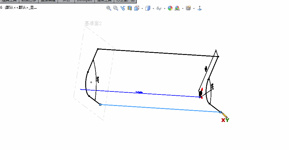

发表于 2014-6-16 13:37:33 | 显示全部楼层
直接3D草图(sw做的)
