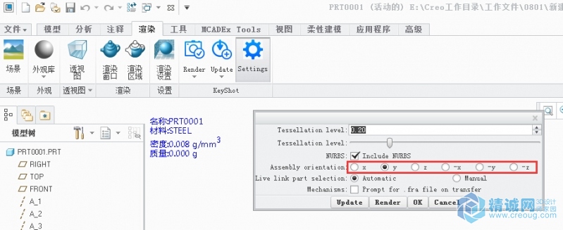

发表于 2015-7-31 20:46:51 | 显示全部楼层 |阅读模式
导入的时候坐标系不对应,也不知道怎么修改PROE里面的坐标系,请问有什么解决方法么

发表于 2015-8-1 12:03:54 | 显示全部楼层
安装好keyshot和接口之后在Creo里面界面上找到keyshot入口,如图设置,ProE里面安装好接口之后也会有这个设置
Creo渲染
Creo渲染

发表于 2015-8-16 13:05:59 | 显示全部楼层
那到keyshot里面了怎么设置呢
