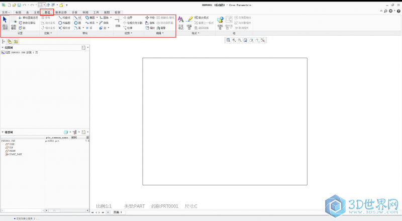

3.3.4  草绘
       这里我们开始要加快速度,对我们这些不常用的命令进行一个大体的讲解。因为这里面真心没什么好讲解得,命令都很少用,草绘这个工具栏其实就是针对创建交互式绘图的。
       其实你看工具栏,会发现很熟悉的,因为这个格式大体上跟我们的零件里面的草绘的工具栏很像的。这里我们主要讲一下前面的设置和控制。

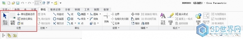

3.3.4.1  设置
      交互式绘图的基本参数和环境设置,这里面就5个命令,参数化草绘和绘制栅格还是常用到的。不过不是什么技巧性的命令,只是我们激活和关闭的命令。
1.图元选择:
    这个就是在选择状态切换,这里一般不会用到;
2.绘制栅格:
    用来设置栅格的开启,栅格的密度,其实用到栅格就是在画表格的时候,别的时候还是很少用到的额。

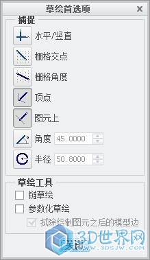

3.草绘器首选项:
    用来设置草绘的基木环境,包括捕捉选项等,这里其实都是些开启的命令,不难的;
4.参数化草绘: 所绘制线条以参数化形态成图,就是形成有参考的,能跟着移动的。不是不能变更的;
5.链: 线条以连续线链的形式绘制。
   ※ ※ 4.5这两个都是激活的命令,比如我们要用到草绘的时候,必然要点击参数化草绘!

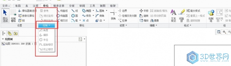

3.3.4.2  控制
      说白话,这个面板是集成了所有的交互式会吐的绘图形态的控制。
1.参考 :
    用参考的线控制,用参考线捕捉或者参考捕捉线;
2.绝对坐标 :
    用绝对坐标绘制,就是这个点在图纸上的标准位置就是(10.15)(0.20)之类的。反正就是标准点;
3.相对坐标 :
    用相对坐标绘制,就是相对一个位置另一个点的位置;
4.角度 :
    使用角度参考,对应AutoCAD软件中的极轴功能来绘制线条;
5.偏移 :
    在己有线条基础上绘制偏移线条,这些命令我觉得在我们的草绘那里面都是会有的。
6.半径 :
    设置好半径之后绘制圆;
7.相切 :
    通过和前一线条的相切几何关系来设置新的线条起始特性;
      这里面的命令我们真的都很少用到的,包括后面的那几个模块,因为前面都有所讲解,我在这里都不一一介绍了,大家可以去看我以前写的那些帖子。
