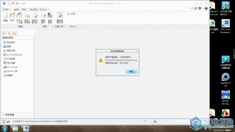

是什么原因?
失败截图
失败截图

这个不是打开失败,这个问题都遇到过,重新安装下

FTI FastBlank v11.0 for PTC CREO Parametric    感觉是这个软件搞得。破衣哥 你用这软件崩溃吗?

经验用法:不要在CONFIG.PRO里面自动加载FTI,打开CREO3.0程序后,手动的方式启动辅助程序FTI,这样稳定性很高

这个软件是好用...可是加载了之后(就想您说的 在config 里面加FIT 内容)打开就崩溃了...有些郁闷。。

不要在配置里面设置,打开软件之后,打开工具-辅助应用程序手工加载
