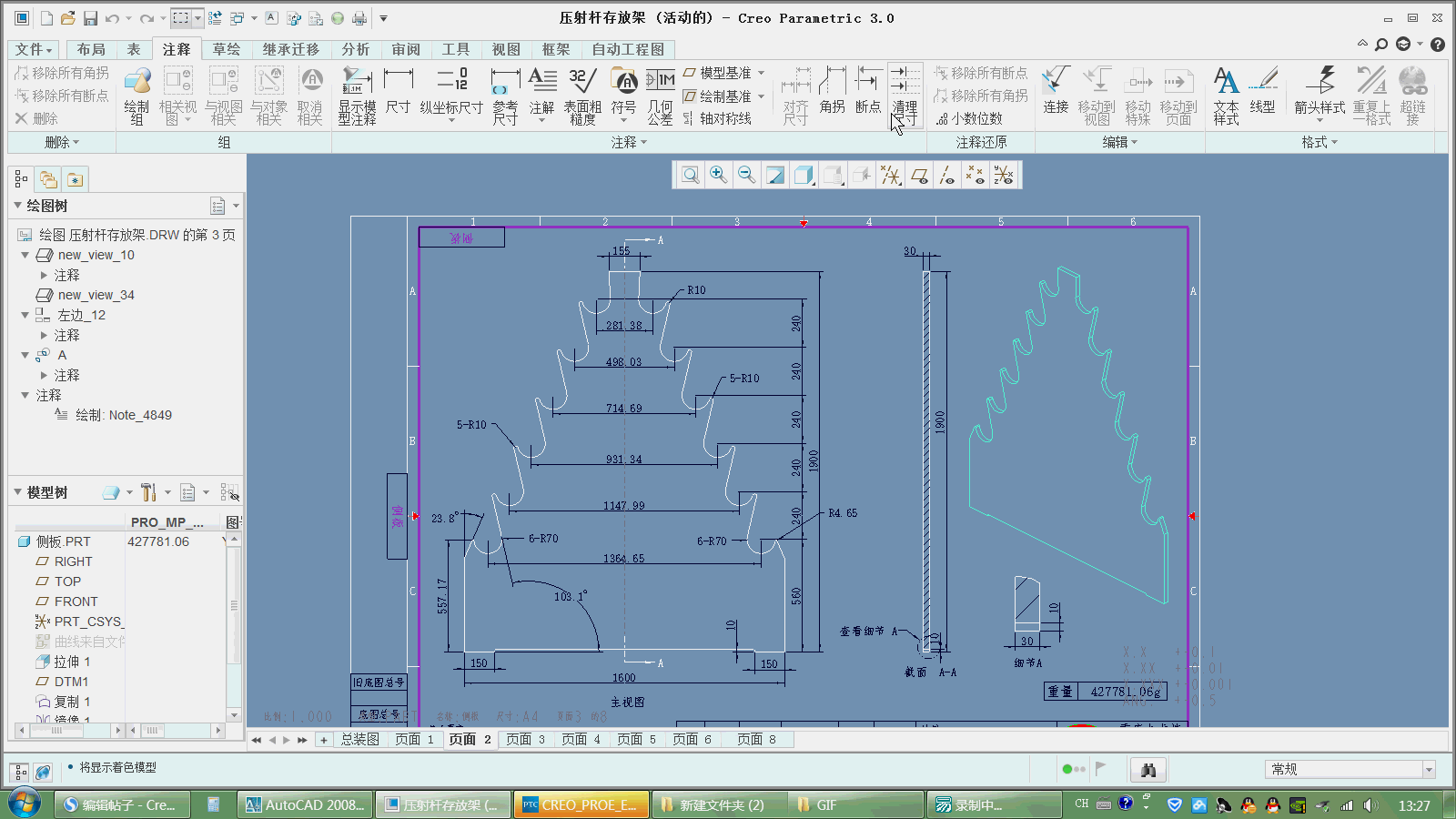

自从ProE更名Creo以后,工程图方面有了很大的改观,下面以Creo3.0为例,为大家详解工程图的一些命令和小技巧

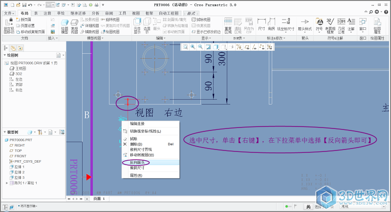

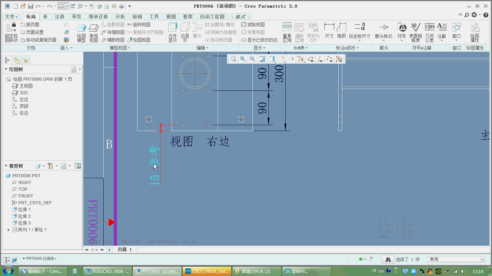

1.反向箭头的操作的2种方法:
方法1:选中尺寸,单击【右键】下拉菜单中的【反向箭头即可】,如下图所示:
方法2:选中尺寸,按住鼠标左键的同时单击【右键】就可以切换箭头的方向,如下图所示:
2.断点的应用:有些时候工程图的剖面箭头中间的线不想要,这时候可以用断点命令处理,如下图所示:
如果想要恢复,可以使用【移除所有断点】进行复原
3.【对齐尺寸】的应用:
先选中基准尺寸,再选中需要对齐的尺寸,操作如下图所示:
这样是不是比CAD还省事呢

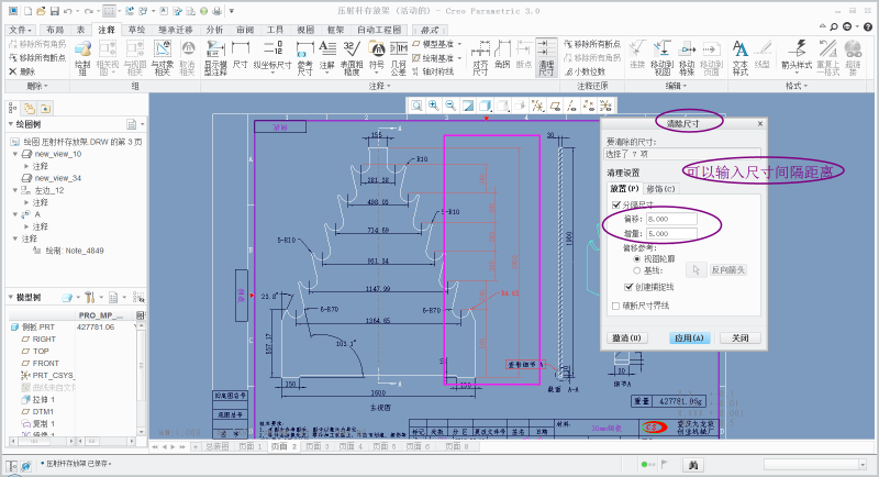

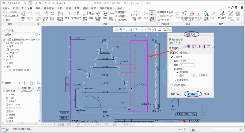

4.【清理尺寸】的妙用:经常我们标注的尺寸很乱的时候,这时【清理尺寸】将发挥意想不到的效果,操作如下:
4-1.选中要清理的尺寸,单击 【清理尺寸】
4-2.偏移距离设置好后,可以点击【应用】,觉得可以再点击【确定】即可,效果如下图:

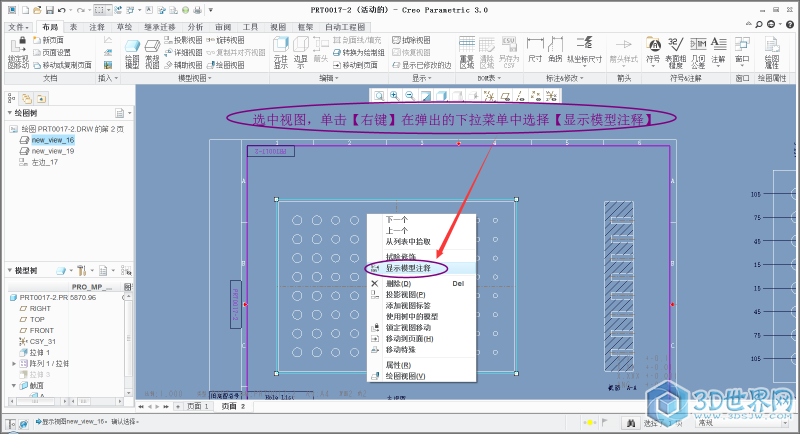

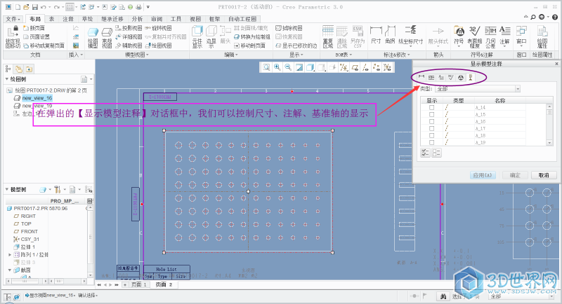

5.显示模型注释的应用
选中视图,单击【右键】,在下拉菜单中选择【显示模型注释】,如下图所示:
在弹出的【显示模型注释】的对话框中,我们可以选择自己想要的尺寸、注解、基准轴的显示

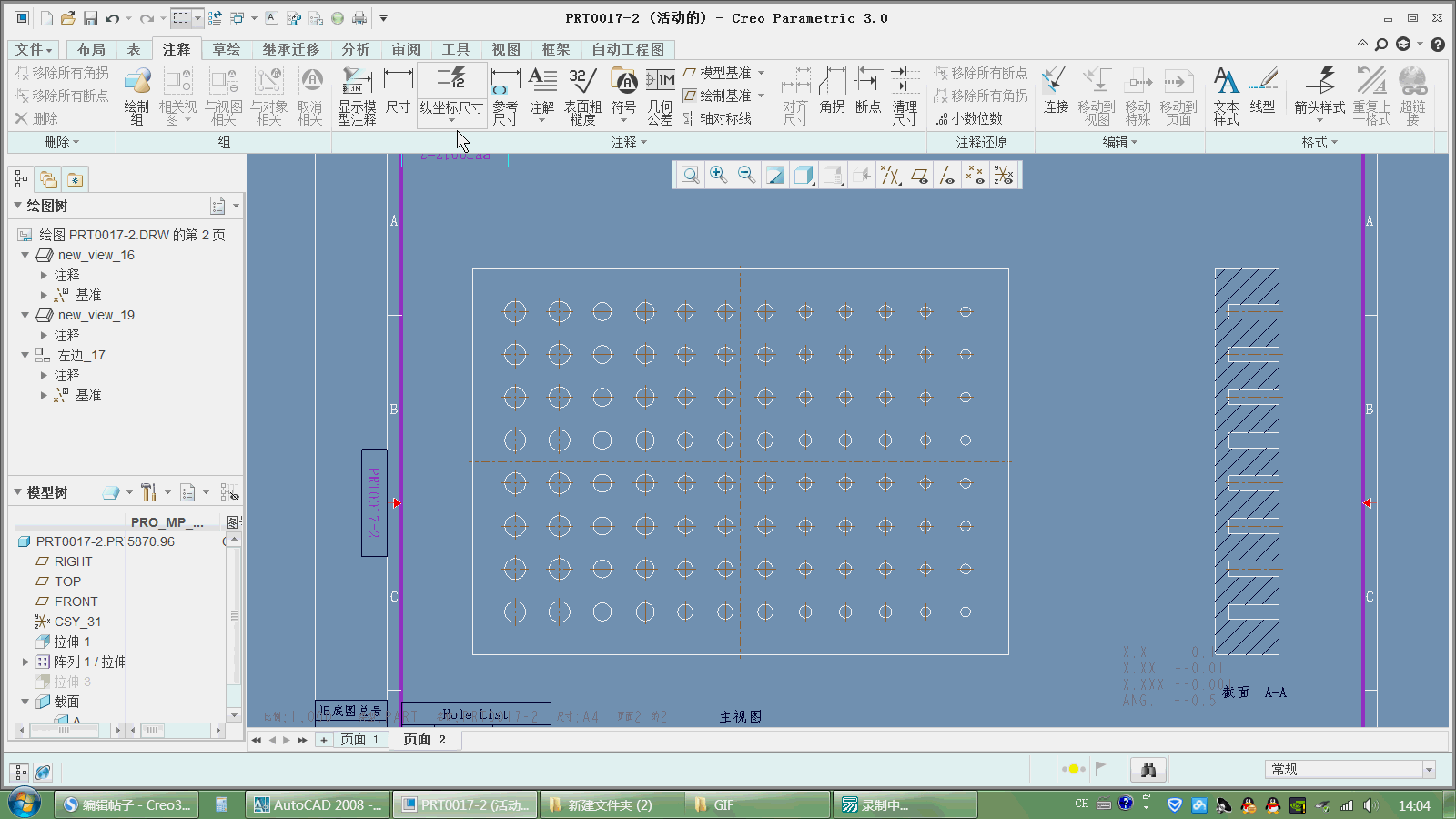

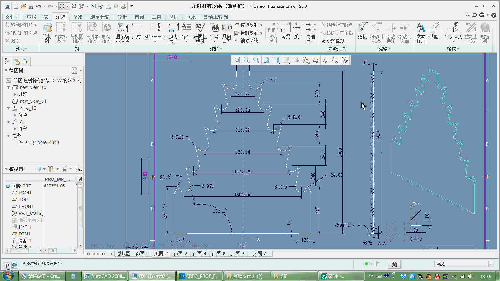

6.自动标注纵坐标——操作如下所示:

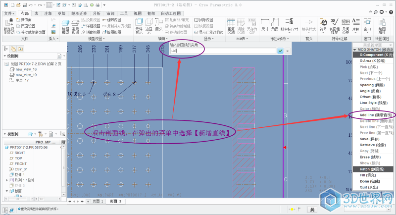

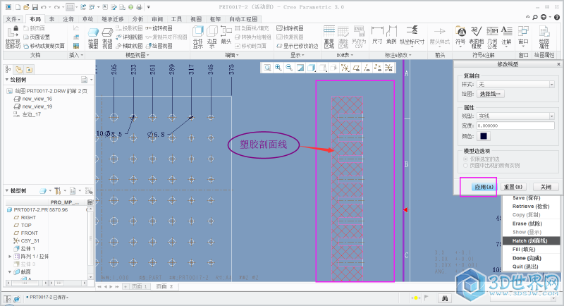

7.塑胶剖面线的创建
7-1.双击【剖面线】,在弹出的菜单中选择【新增直线】,并输入夹角135度,如下图所示
7-2.其它的参数都默认就好,然后点击应用就OK了,最终效果如下图:

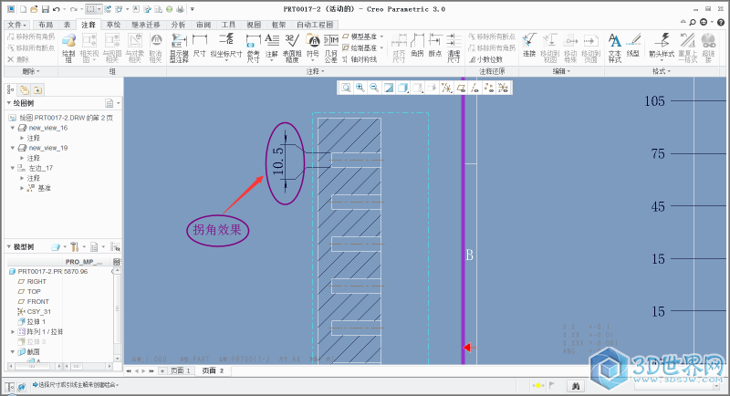

8.拐角尺寸:适合较小尺寸的标注
单击【拐角】命令,选中要拐角的尺寸,如下图:
按【左键】确认拐角摆放的位置,如下图:

发表于 2016-12-10 16:08:23 | 显示全部楼层
孔坐标是怎么标出来的
