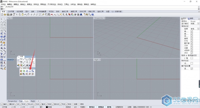

今天继续给大家向下介绍犀牛的使用
显 示 边缘
发 生布尔运算 或组 合失 败 时 ,可 能 是 因 为 曲 面有破 洞或曲 面的 边缘因 为 移 动 控
制 点 而产 生缝隙 ,曲 面的 修 剪 边缘实 际上是 被埋 入 曲 面的 修 剪 曲 线 。这个时候
就可以用显示边缘命令,这个指令可 以 醒 目 提 示 曲 面的 所有边缘。
醒目提示曲面与多重曲面的边缘。
曲面的边缘可以是修剪过的或未修剪的。
找 出 多重曲 面上的 缝隙一 个 多重曲 面可 能 看起来 是 封闭的 ,但 物件属性命令 却
告 诉我们它 是 开 放 的 。
某 些 命令使用或导 出 功 能 需要 封闭的 多重曲 面,而且封闭的 模 型 的 质 量通 常
比 有小裂缝的 模 型  。犀牛 有一 个 工 具 可 以 找 出 未 组 合或 “外露”的 边缘。
当 一 个 曲 面与其 它 曲 面组 合成多重曲 面后有留 下未 组 合的 边缘代 表该多重曲 面
有外露 边缘。以 物件属性命令检 查 物件的 属 性 时 ,有外露边缘的 多重曲 面会显 示
为 开 放 多重曲 面。使用 显示边缘 命令可 以 找 出 未 组 合的 边缘。

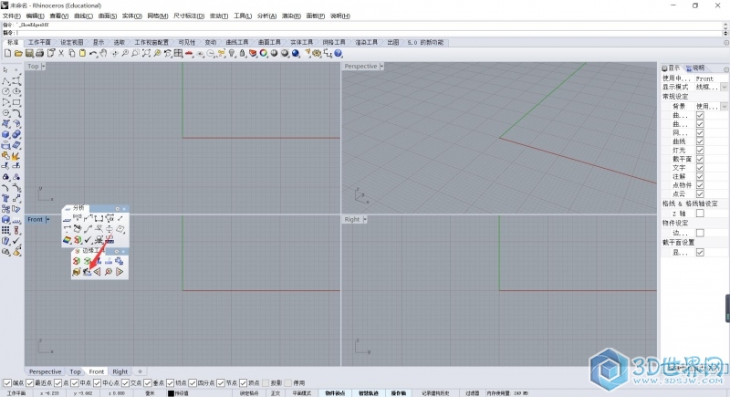

其 它 的 边缘工 具 可 以 分割 边缘、合并 端 点 相 接 的 两 个 边缘或强 制 组 合曲 面的
两 个 外露 边缘。我们也可 以 使用 内 部公 差 重建 曲 面的 边缘。这些 边缘工 具 包括 :
分割边缘命令 可 在 边缘上插 入 分割 点 。
合并边缘命令 可 以 将两 段 端 点 平 滑 相 接 的 边缘组 合成一 段 边缘。
注意:要合并的边缘必需属于同一个曲面、相邻而且平滑相接。
组合两个外露边缘命令 可 以 强 制 组 合曲 面的 两 个 未 组 合的 边缘 (外露 边缘)。
指令会忽略模型的绝对公差,不论两个边缘距离多远都会被组合。
不论我们使用什么方法将两个曲面组合,两个曲面的边缘会被视为空间中同一个位置上
的一个边缘。但两个曲面的边缘实际上并未被移动,所以组合产生的新边缘不同于原来的两个边缘。
如果两个曲面的边缘非常接近 (距离小于绝对公差)组合后并不会有任何问题。如果两个距离大于绝
对公差的曲面边缘被强迫组合,在往后的某些建模运行可能会发生问题。
重建边缘命令可 以 重建 因 为 其 它 作 业而离 开 原 来 的 位置 的 边缘。
这个命令适用于将多重曲面炸开成为个别的曲面时,用来复原曲面原来的边缘。
