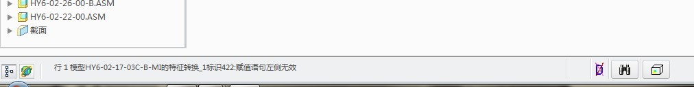

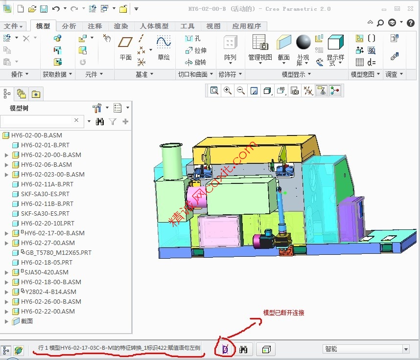

就是公司给了我一些有问题的装配图和零件图,有些标准件没有模型的关联,这是一张装配图,点再生之后就出现“行 1 模型HY6-02-17-03C-B-MI的特征转换_1标识422:赋值语句左侧无效”,如果正常右下角应该显示的是绿色的,可我的是写着“模型已断开连接”,我不知道怎么修改才能改正确。。。 QQ图片20130807201606.jpg QQ图片20130808012937.jpg

发表于 2013-8-8 12:24:00 | 显示全部楼层
你查看下 关系式是否出错了

发表于 2013-8-8 19:07:11 | 显示全部楼层
看看这个特征关系式和什么零件关联,
看关联的零件和特征处在吗

发表于 2013-8-26 13:11:09 | 显示全部楼层
不是关系式错误就是装配的参考丢失或错误
