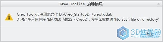

前段时间我安装了中文插件,后来把它给删除 了,就出现了Creo Toolkit启动错误。

用记事本打开protk.dat文件,删除关于这个失败应用的代码。或者删除protk.dat文件!

首先纠正一下,你说的这个文件是叫注册文件,不叫注册表,注册表是WINDOWS系统的一个存放各种系统和应用程序数据的数据库,
再来说一下注册文件,他的作用是连接Creo和插件之间的一个文件,如果他指向的插件文件不存在,就会出现CREO Toolkit启动错误,
标准的注册文件格式如下
name EMX8.0 M022 - Creo2            //这行定义了插件在Creo软件里插件的名称(例如你的身份证上的名字)
startup dll                  //这行定义了插件的文件类型 如果是通过protoolkit方式连接到Creo的这里就是dll,如果是jlink方式就是java
exec_file tookits\EMX80_M022\$PRO_MACHINE_TYPE\emx80_unicode.dll          //这行定义了插件主程序的目录
text_dir tookits\EMX80_M022          //这行定义了插件文本文件的目录
revision Wildfire                   //这行定义了版本
allow_stop FALSE                  //这行定义了插件是否允许手动停止
delay_start FALSE                //这行定义了插件是否随Creo启动而启动,如果为TURE,那么你需要手工启动插件
description EMX8.0 M022 - Creo2         //这行定义了插件的描述信息
end                  //这行表示语句的结束
那么解决方法就是删除注册文件对应插件的代码行!
