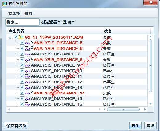

[已解决] 这个问题大家有没有遇到过,求大神帮忙

说明你的那些测量特征所测量的几何参照丢失,你得一个一个重新定义
 楼主| 发表于 2015-4-14 15:38:02 | 显示全部楼层
我要把他删掉 怎么删掉呢?怎么重新定义呢,求指导
186
1168
1667
等待验证会员
1667
发表于 2015-4-14 15:40:04 | 显示全部楼层
在组件中,先在模型树过滤器中勾选 上特征,然后你可以看到这些测量特征,在上面右键删除,或者重定义
 楼主| 发表于 2015-4-14 16:02:58 | 显示全部楼层
多谢~~终于解决掉了
