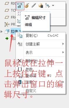

方法一通过模型树,也可以选择多个修改。

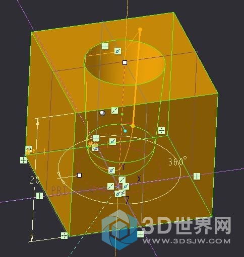

方法二双击某一建模特征修改尺寸如图1所示,或者按住Ctrl点选多个特征如图2所示。
图1
图2
