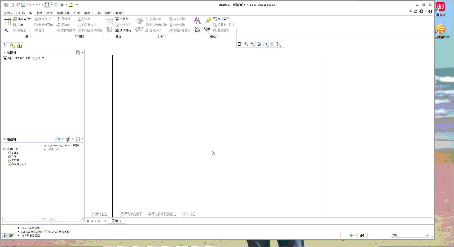

2.1 快速访问工具栏的定义
    在1区Ribbon面板的上部为快速的访问工具栏,大家可以在视图中将常用的命令调整至这个快速访问区,或者在每个按钮的右键菜单中也可以添加到这个位置,这样能大大提高你的工作效率,如下图。
    单击“更多命令”后,在弹出的”选项对话框“中,可以从左侧竖栏中选中所需要设置的大类目,单击即可添加至右侧的快速访问工具栏,或者也可以从快速访问工具栏中删除掉,这一切都是根据使用软件的设计着的要求。详细设置方法还是参考上图。

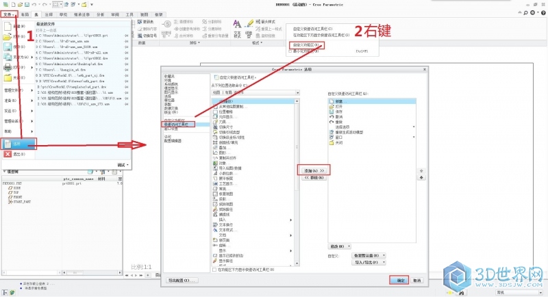

2.2 Ribbon面板1区功能定义
  2.2.1 命令的移除
    我们通过1.文件>选项或者2.在Ribbon工具栏中的随意的空白区域单击鼠标右键,在菜单中选取”自定义功能区“,进入“选项”对话框。
    在右侧的工具区中,相应的功能卡前面都有一个打勾的复选框,取消一些功能的复选以后发现Ribbon 工具栏中会消失相应的工具,读者可以根据实际需要对其功能进行删减或者添加,以求最快和最适合的操作习惯。
     默认的选项卡和组内的命令和功能按钮是不能删除的,最多最多只能隐藏该命令后面的备注,即命令标签。如果大家需要删除某个命令,我认为只能删了整个组才能达到这个目的,嘿嘿,不妨大家尝试一下。
