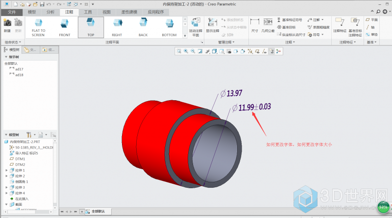

creo4.0中三维标注,请问标注的字体如何设置,如何更改字体大小
三维标注的字体
三维标注的字体

标注尺寸后在左侧细节树显示出标记的尺寸。需要一次修改全部尺寸全部选中后再单击右键。
字体和高度选项需要去除默认后修改。

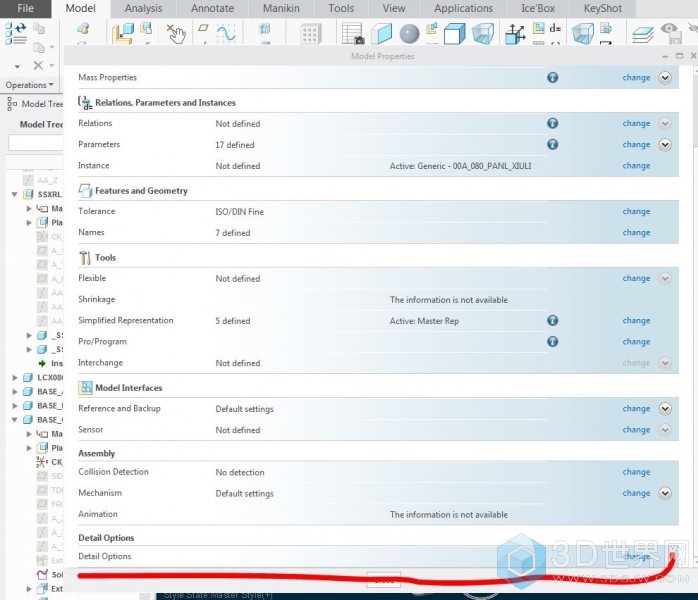

其实从4.0开始,在3D环境下增强了mbd功能,3D属性设置下也有相关标注的选项设置好了,一劳永逸.

这个配置文件dtl,我导入后可以用,但是creo重启后就没有我导入的配置文件又变成默认配置了,怎么办,请教!

分2步:
1.启动模板prt,里面的设置要改,改好后替换掉原有启动文件.这样,新建prt就自带属性
