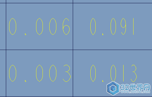

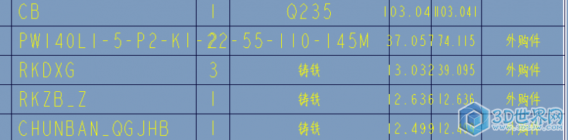

PROE5.0 M280 工程图明细表-名称-重量填写-字符宽度如何符合要求,
有的名称长度太长,有的太短,如何调整合适?
重量栏里,数字有的太长
重量栏里,数字有的太长
重量栏里,有的太短
重量栏里,有的太短

太长的名称,你直接在零件参数里重新编辑短的名称,或者你修改字体大小

选择你的“名称”下面哪个单元格,然后右键——属性或文本样式。然后调整就好了。

这个我知道。我的意思是:有的名称太长,有的太短,如果在文本样式里修改,太短的就变得不能看了。

那你就按2楼的方法,把名称尽量精简一下

还有重量。举个例子;一个重量是123.331,另一个重量是0.00001,如果设置为“&cmass[.2]‘’,就变为123.33, 0.00,这样明显不符合要求

因为是外购件,名称没法变短。如果字体大小修改,那么所有的字体大小都会变化,那么名称短的就变得更短,没法看了

把尺寸小数位数设置位3位

把表格对应的列加宽就行了。
