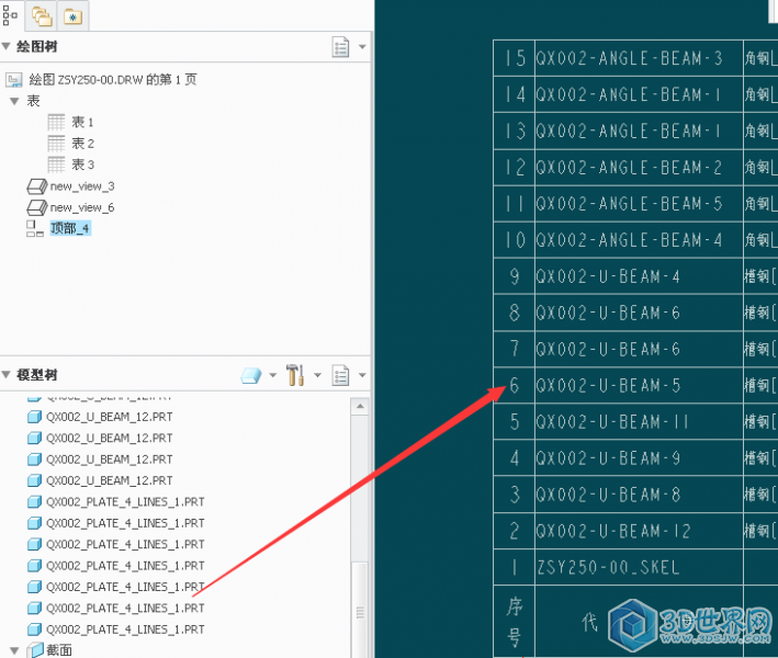

EXF工程图元件不能全部显示在BOM表内,在其他非EXF工程 图能全部显示。没有过滤或删除

你用的BOM参数,在你用afx创建的零件有吗?真是,多看看我的AFX配置吧
