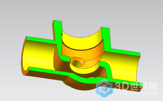

像这种如何补和分模。谢谢
8.21.prt
290.5 KB, 下载次数: 12, 下载积分: G币 -1
3679
3679
 楼主| 发表于 2020-1-3 22:42:50 | 显示全部楼层
这种零件。

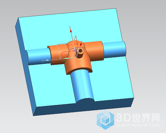

发表于 2020-1-4 11:13:09 | 显示全部楼层
这样子
8.21.prt
330.85 KB, 下载次数: 4, 下载积分: G币 -1

发表于 2020-1-5 10:10:42 | 显示全部楼层
分模?你这个是什么类型的模具?产品是什么材质?什么工艺?
26
562
562
发表于 2020-1-8 16:08:52 | 显示全部楼层
我只是简单的分了一下,实际应用中分模之前把脱模斜度和收缩率做一下,然后确定出来一模几腔和进胶方式。外观要求严格的话,还需要注意分型面位置
