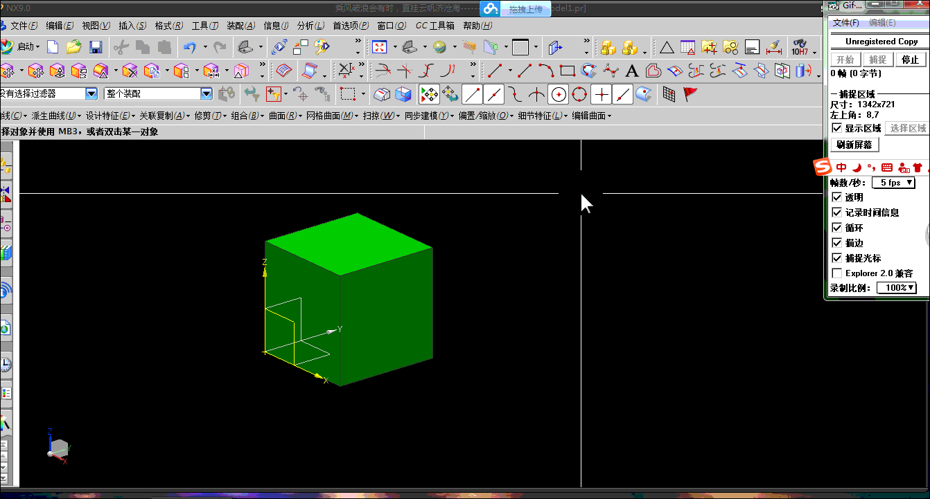

发表于 2015-9-25 20:29:01 | 显示全部楼层 |阅读模式
Creo3.0的动画速度可以设置快一点吗,像ug那样可以一瞬间回到某个视图,而不是慢吞吞的懂

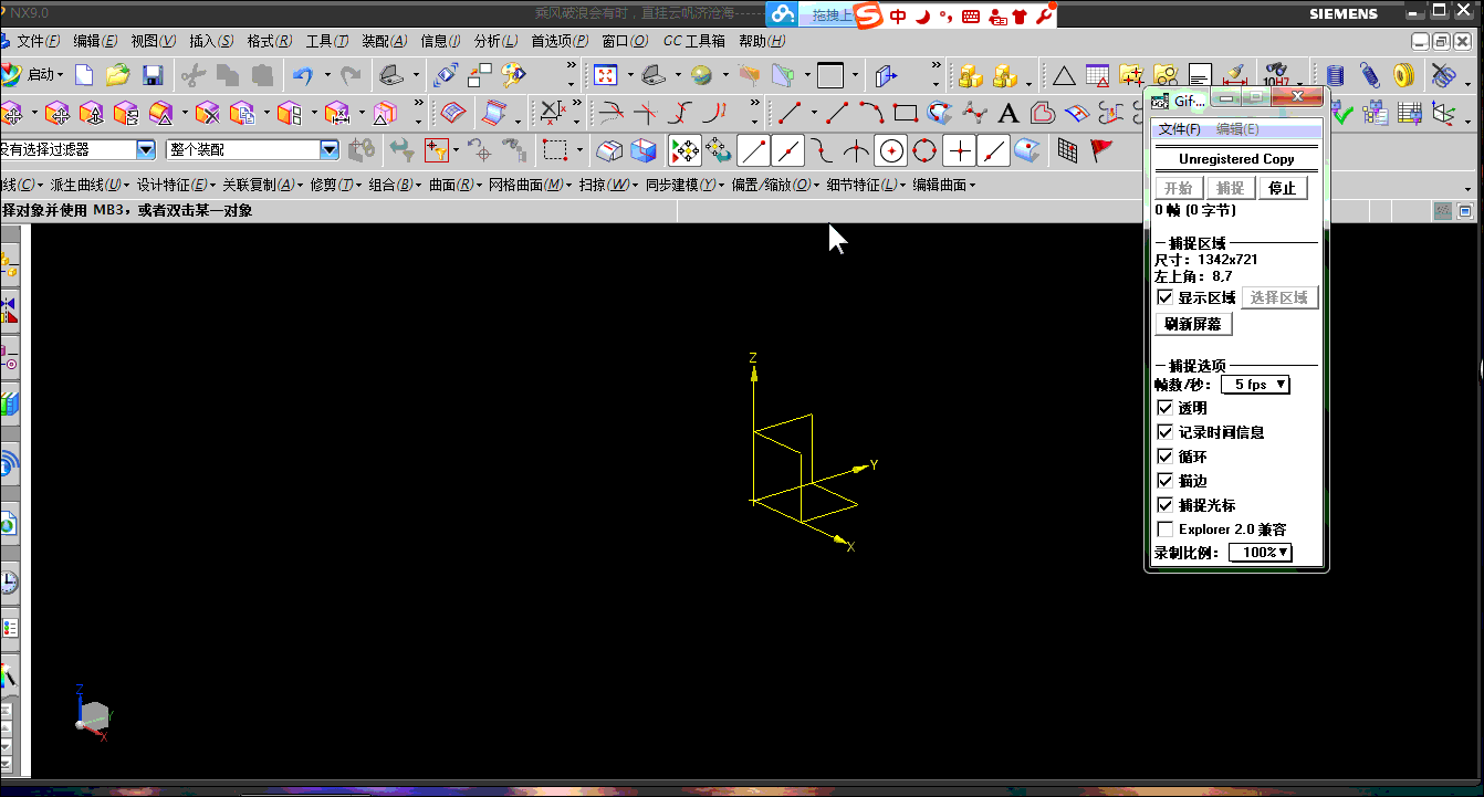

 楼主| 发表于 2015-9-25 23:06:29 | 显示全部楼层
就是这个意思,你看我的ug,视图切换是一瞬间的,看动态图吧              Creo3.0可不可以设置成这样一瞬间从轴测图回到正视图

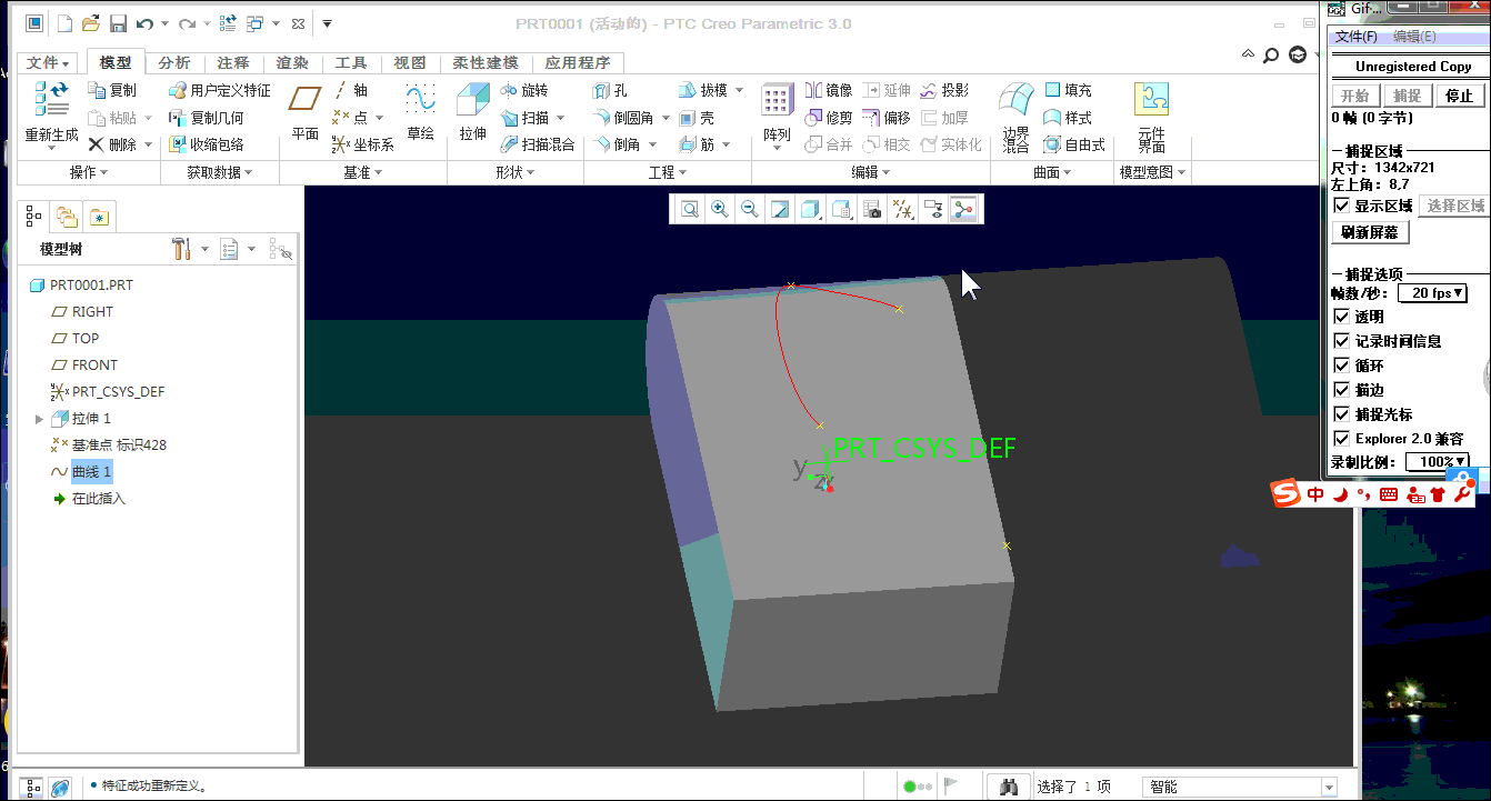

 楼主| 发表于 2015-9-25 23:19:57 | 显示全部楼层
破衣哥 发表于 2015-9-25 21:17
搞一个UG的看下效果
你看一下我的两张图片,都是一瞬间从正视图到轴测图的,这样快一些

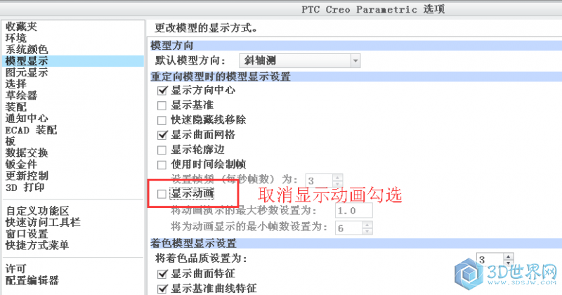

108
发表于 2015-9-26 04:26:55 | 显示全部楼层
在设置选项里取消显示动画勾选可以到达你的要求

108
发表于 2015-9-26 12:32:57 | 显示全部楼层
选项里取消显示动画(如图)
