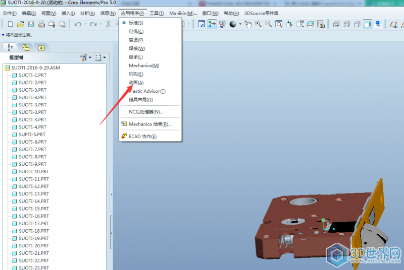

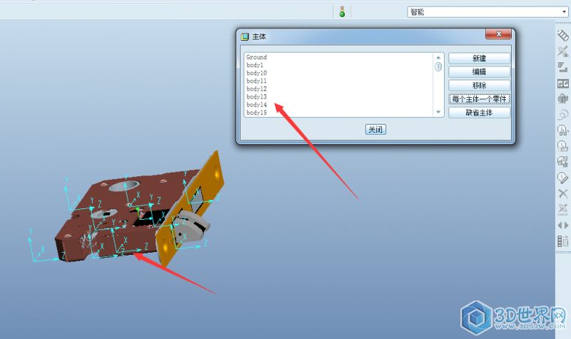

首先我们打开一款组件作品,从应用程序打开到动画模式

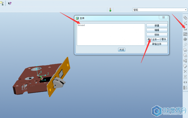

在动画模式的定义下,选择如图所示的主体定义,再点选每个主体一个零件
如图是添加后的情况

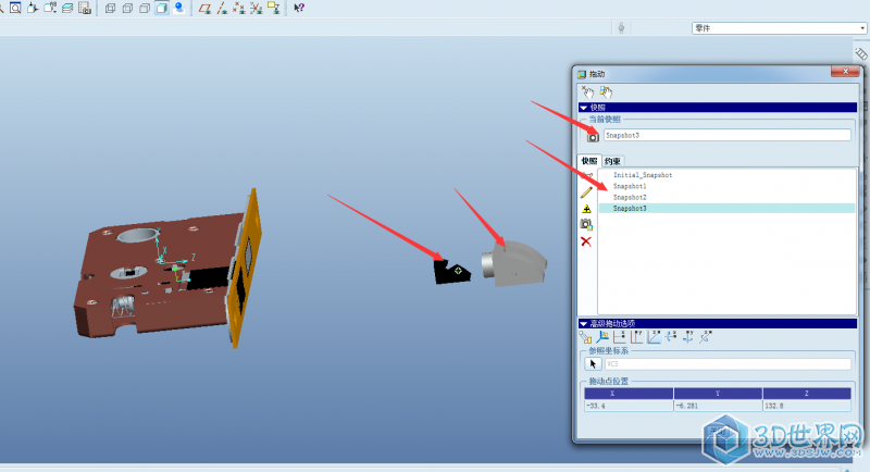

点选拖动,

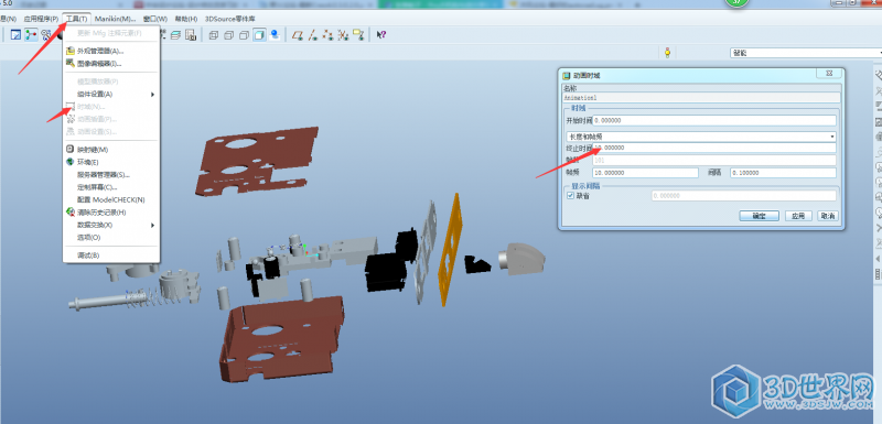

每拖动一个零件拍照一次

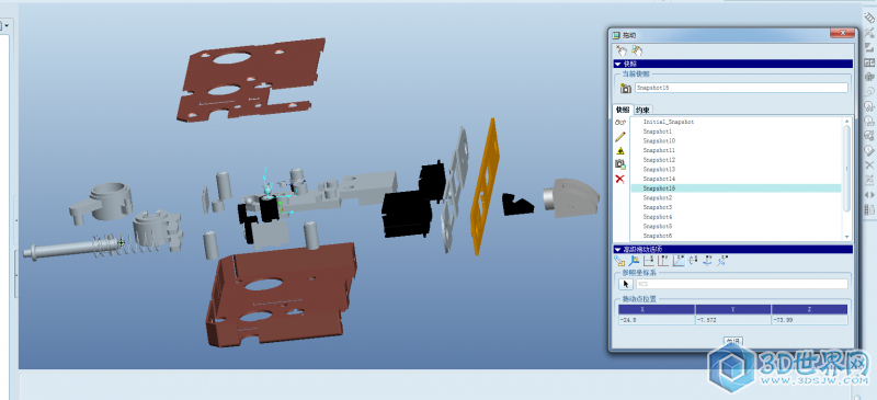

这是拖动完的

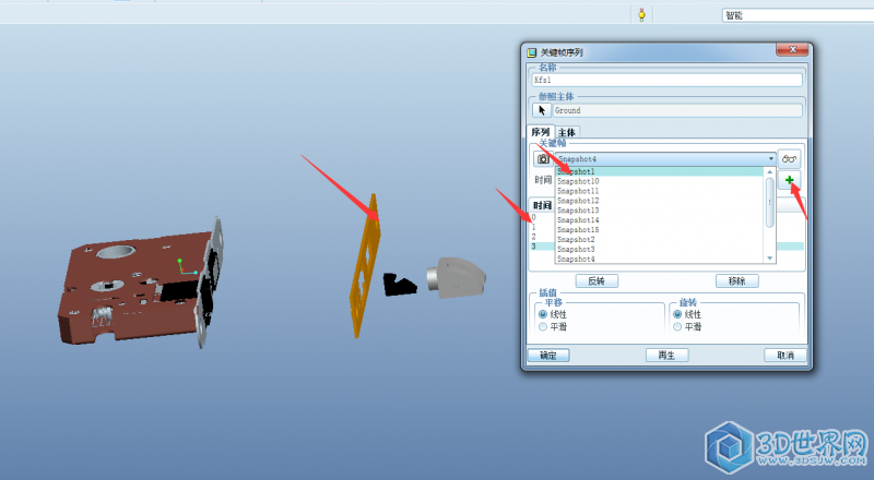

拍照完后,点选关键帧序列

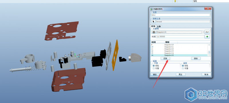

从第一张照片开始添加到最后一张
点选反转与不点选是不同的情况(我会用视频说明)
最后在工具中添加时域
