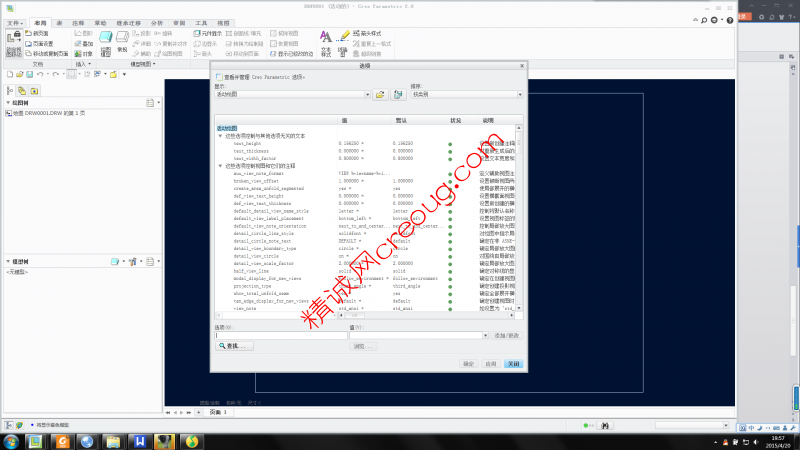

发表于 2015-4-20 20:01:35 | 显示全部楼层
    工程图参数化修改初级
②新建一个工程图之后。点击 :文件→准备→绘图属性 图片2.png
③:这时点击绘图属性会出现这样一个框。点击详细信息选项。 K`Y2ZNP31AS}UI[2AQEQG1L.jpg
④:现在出现的就是你所有的工程图的配置参数了!然后你就可以修改了。 图片3.png
37
77
657
657

dxf_out_scale_views yes——输出为DWG或DXF时不管工程图中的比例,自动重新缩放为1比,就是这个,知道在哪能修改吗?
