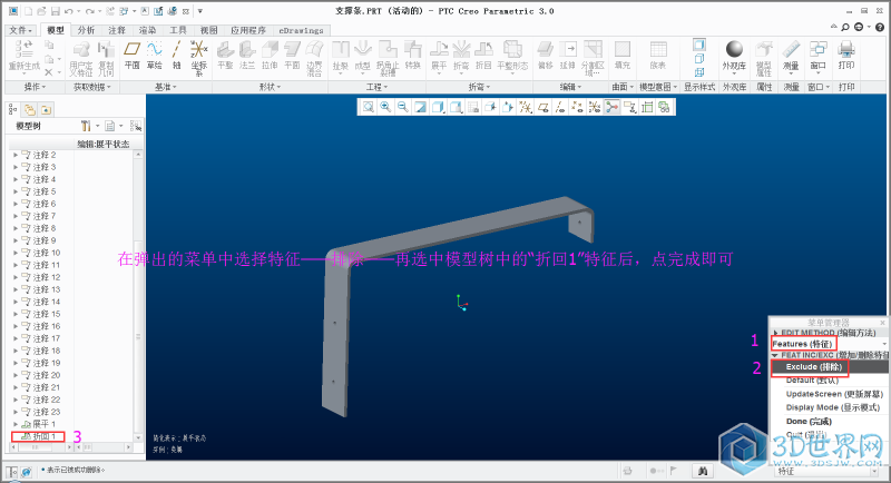

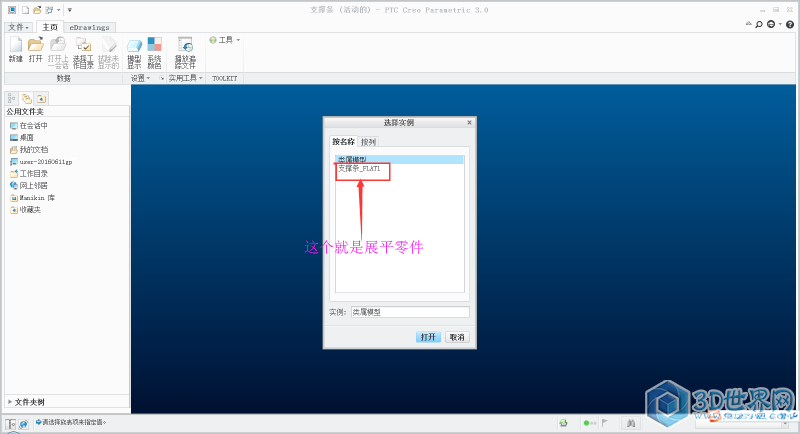

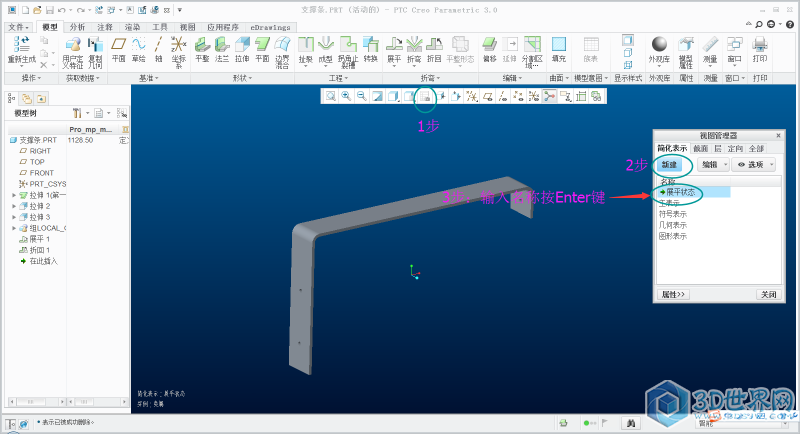

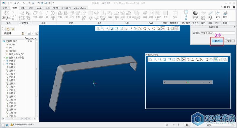

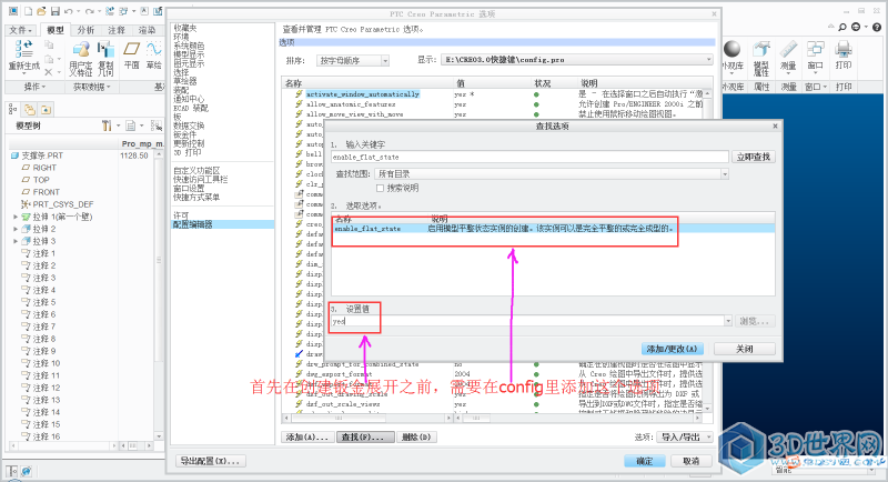

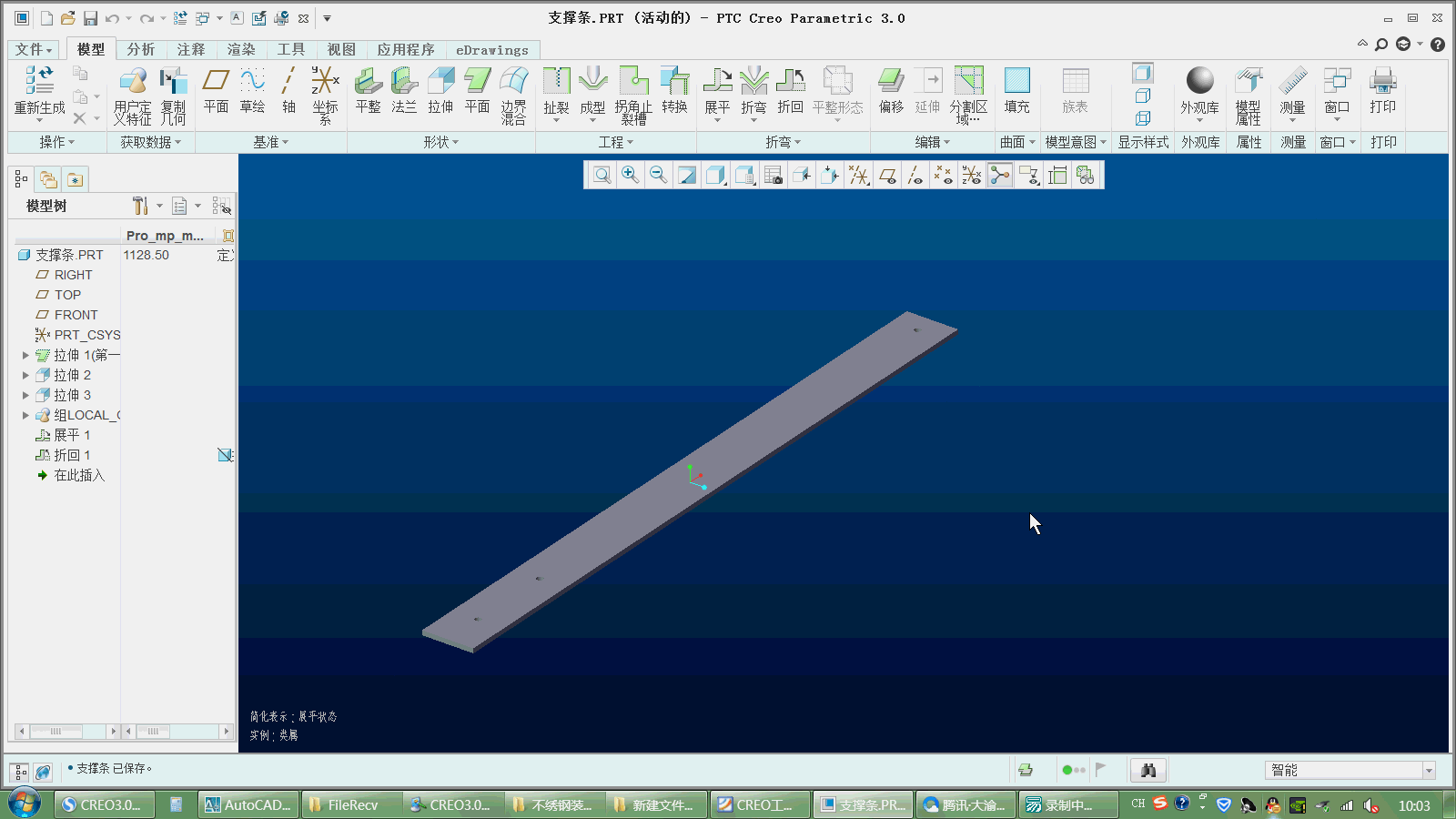

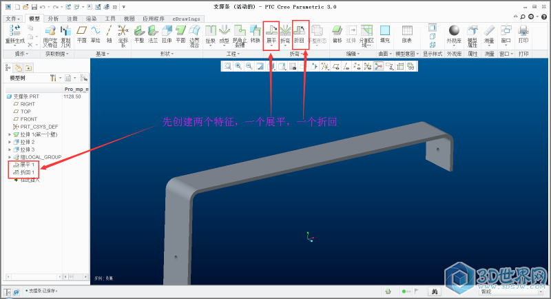

第一种:在钣金工程图中,很多人都是通过手动创建簇表来实现钣金三维状态和展开状态来实现共存的,虽然可行,但是销量慢了很多,其实ProE/creo 早就提供了一个一键创建簇表的功能,下面就做详细的介绍,步骤如下:

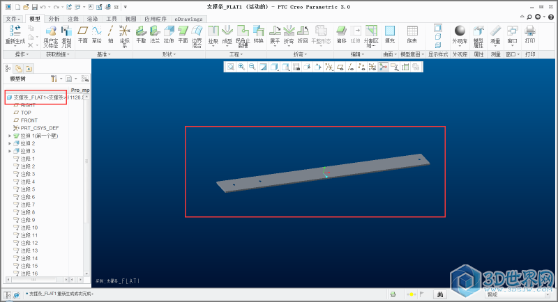

创建好后,当你再次打开该零件时,就会多了一个展平状态的簇表零件,这样是不是很方便快捷,效果如下图:

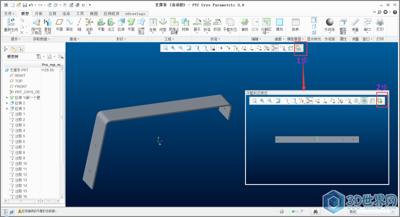

第二种:通过简化表示来达到展平的目的,这种方式的展平的好处是减少了模型占用空间的大小,操作步骤如下: 7.png 8.png 9.png gaollg0.GIF
