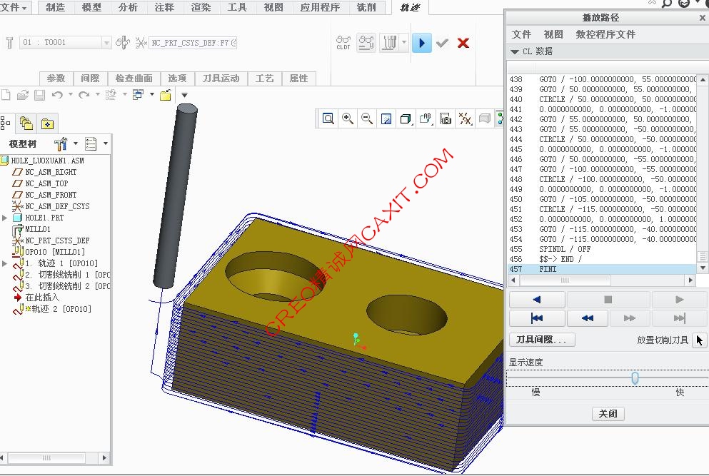

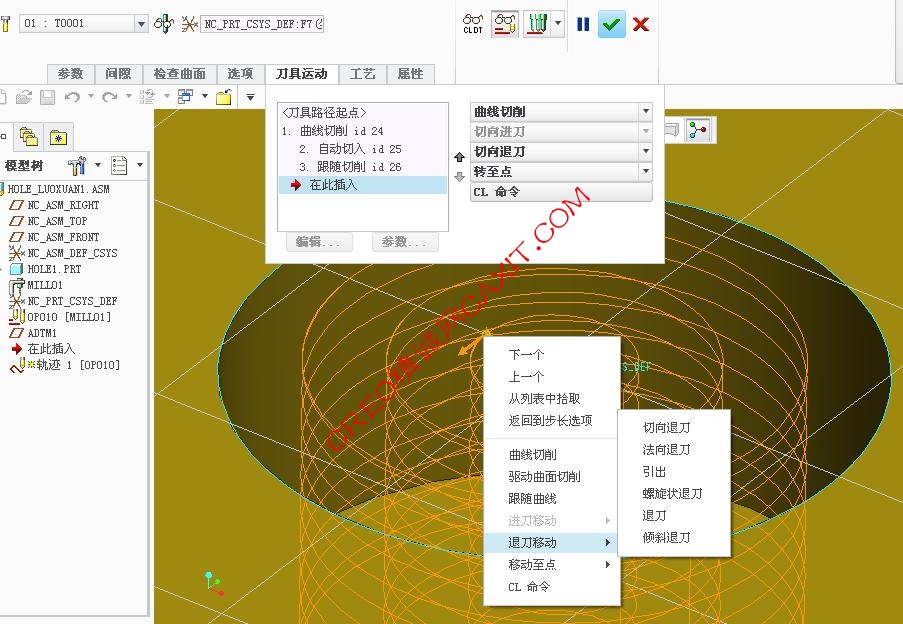

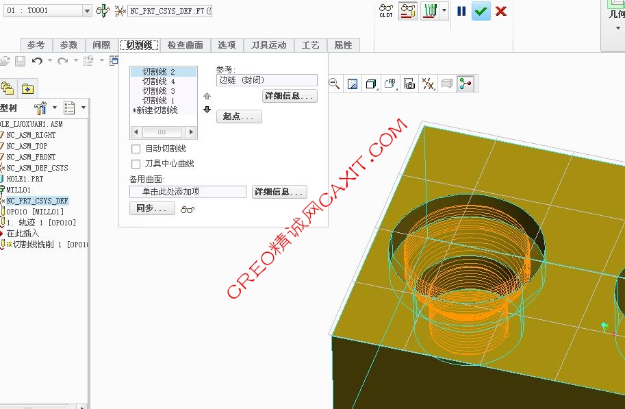

3 轴轨迹的螺旋刀具路径
为螺旋加工提供了一个专用刀具路径。
使用 3 轴轨迹 NC步骤时,您可以使用起始和终止深度、可控斜坡选项或者每个螺旋切削之间的可用曲面片来创建切削运动。还提供了一个可基于最终深度生成平面切削的选项,该选项支持当前的引入和引出移动。

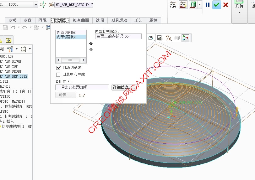

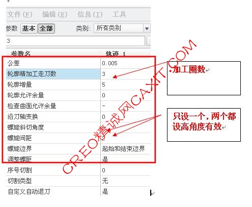

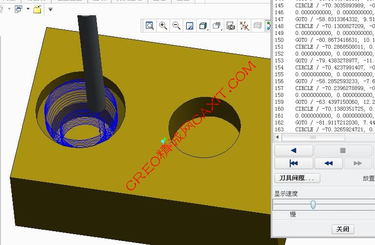

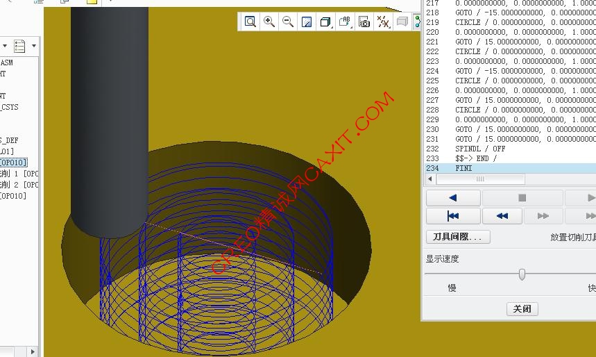

切割线铣削中复杂孔的螺旋加工
您可以加工复杂的多直径孔。
对于参数 SCAN_TYPE,您可以选择切割线铣削类型 TYPE_HELICAL。使用 TYPE_HELICAL 可加工具有多个直径且直径之间具有过渡的孔。这提供了一个具有圆形输出的螺旋刀具路径。
