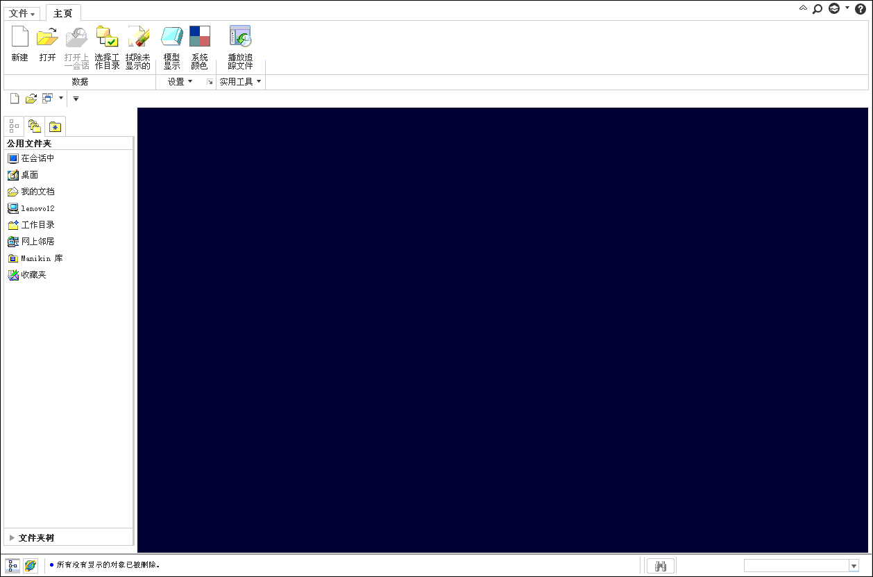

大家好!我是小俊,今天给大家讲一下工程图图纸模板的创建,
应该有很多朋友都在用别人创建的模板,其实你自己也可以创建的,
创建一个属于自己的模板也属于一个很高兴的事
下面我就说一下工程图图纸的创建,首先创建一个格式 a3.png 就像图片中这样的  frm
点击确定,然后选择图纸大小,我是以A3下面这个图的板式为例的
弄好这些后,下面就开始自己的图纸的制定了,点击草绘,你会发现在草绘中没找到定位尺寸的东西
这个是和前面草绘不同的地方,接下来点击直线命令,然后选择绝对坐标,绝对坐标的意思就是从坐标原点,刚打开
没动的时候在左下角有一个小坐标系的,左下角就是原点,还有一个相对坐标,相对坐标的意思是相对
于上一个点的位置变化了多少,只要算出来这些坐标就可以成功的画出来想要的图纸,如果做还要做明细栏
也是一样,详见bom表的创建creo工程图bom表的创建
http://bbs.creoug.com/forum.php? ... 63344&fromuid=65338
(出处: 精诚网-3D设计师的家园)
好了,下面是gif动画,看完以后做一个属于自己的图纸吧
