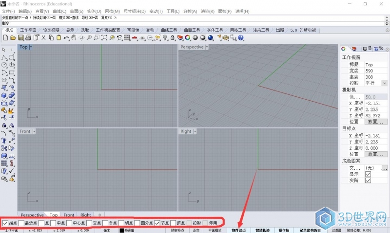

物件锁点 其实就是一个过滤器,大家可以看一下这个界面里面的物价锁点
箭头指向为物件锁点的开关,同样的粗体为打开状态,打开状态下红色方框内的才可以使用,
物件锁点包括端点  最近点  点   中点   中心点   交点  垂点  切点  四分点  节点  等
物件锁点的功能是非常强大的,在建模当中起非常重要的辅助作用,

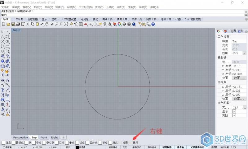

在停用上按[url=]鼠标右键,会清除所有持续性物件锁点
如果没有选择要使用的,同样在停用上按鼠标右键
会使用所有的物件锁点。
我打开四分点下面的捕捉只会捕捉到四分点,其他的一概捕捉不到。
