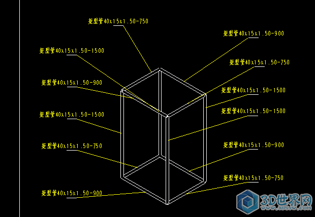

在组件工程图里,有时候需要将序号直接显示为中文名:
我们如何设置才能达到这种效果?
1、先将我们的自定义的序号符号修改一下:
改为:index就行
2、修改好后,下面的动画演示如何更换参数:

发表于 2015-10-23 08:48:54 | 显示全部楼层
顶一下,看看。
我和楼主有点不同:
其实只要自定义一个球标就好了,
把序号,名称,图号等放进去就好了,
更加的的灵活。
