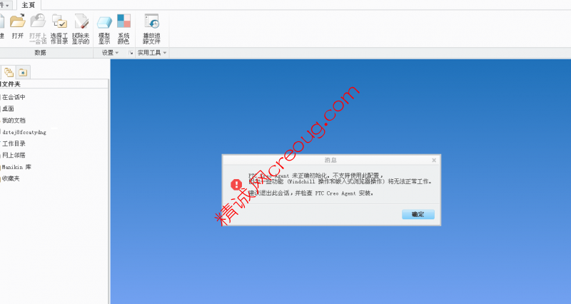

发表于 2015-4-14 09:23:57 | 显示全部楼层 |阅读模式
为什么每次打开软件都出现这个图框···还有xp32W·里面安装CREO3.0图标都出现不了····

发表于 2015-4-14 09:53:41 | 显示全部楼层
重装再试试,看是不是安装的问题。

 楼主| 发表于 2015-4-14 10:20:29 | 显示全部楼层
funggang 发表于 2015-4-14 09:53
重装再试试,看是不是安装的问题。
重装 前两三次打开不会··过后又这样了···

发表于 2015-4-14 11:21:42 | 显示全部楼层
CREO3.0 优先选用win7 64 win8 64,XP 不兼容CREO3.0的,所以即使安装了问题也会很多

发表于 2016-10-8 22:46:43 | 显示全部楼层
这个不影响使用。我估计你是用了别人的CONFIG文件吧,里面有些设置跟你的不匹配,比如人家有G盘,你没有,它的一些文件放在G盘,你没有G盘就会报错

发表于 2016-10-8 22:48:08 | 显示全部楼层
我装在WIN10上没有问题
