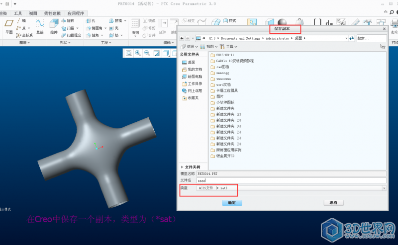

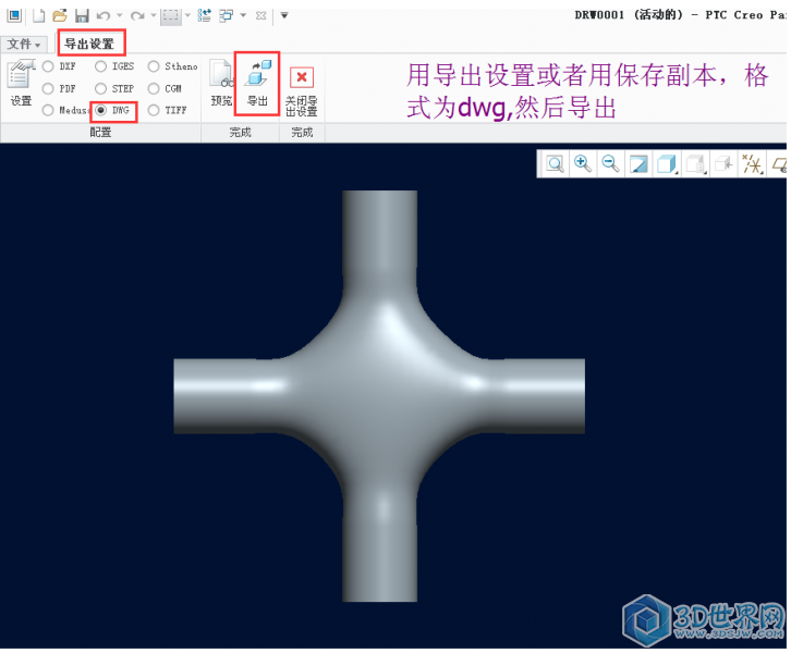

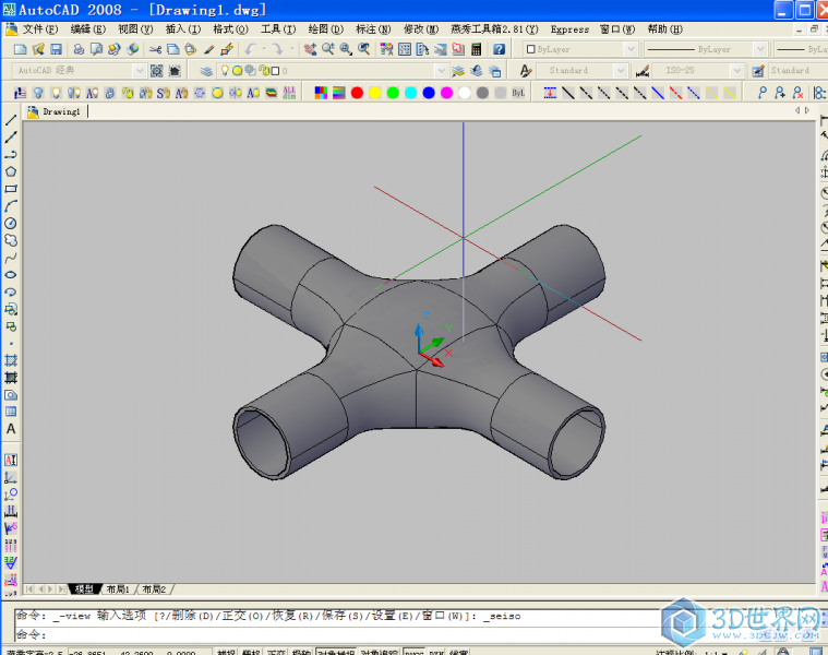

方法一:
方法二:

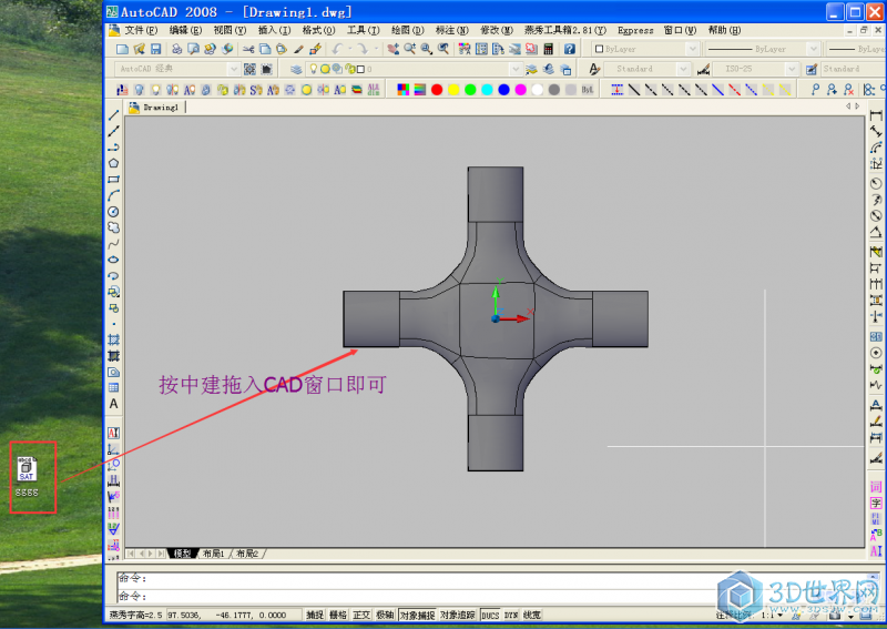

1.在PRO/E里,做好实体图, 打开“文件”→“保存副本”,选择文件格式为ACIS (*.sat),选择"实体"零件
2.打开CAD,把刚才保存好的sat文件,拖到CAD窗口里,效果如下: 6.png
3.在CAD中也可以随便对视图进行定向调整,看你个人喜好
