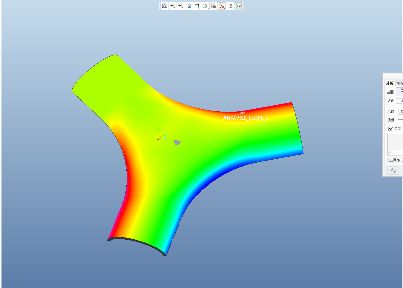

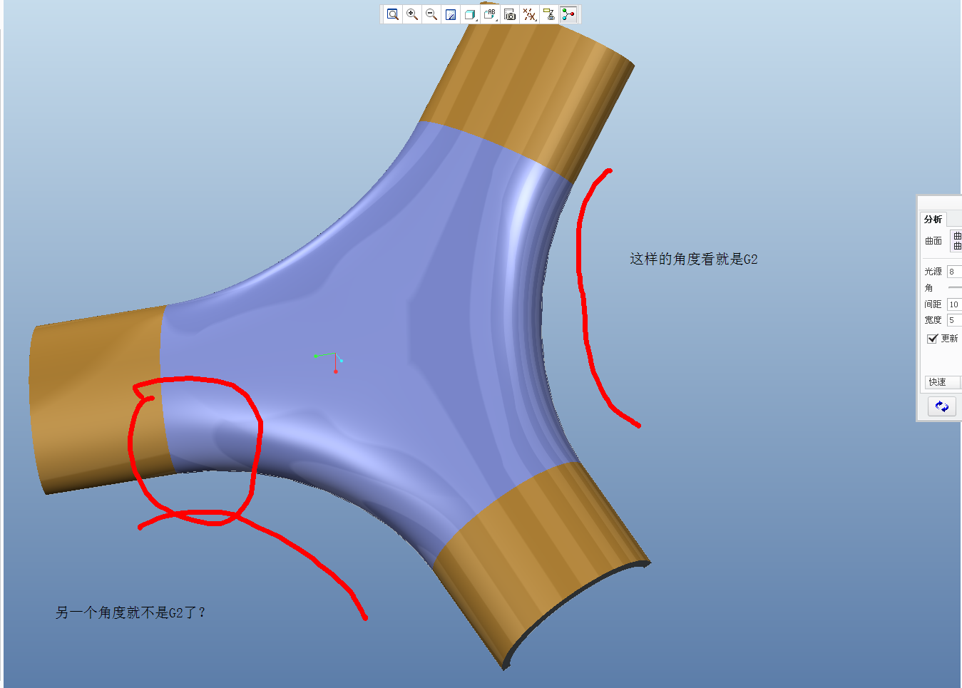

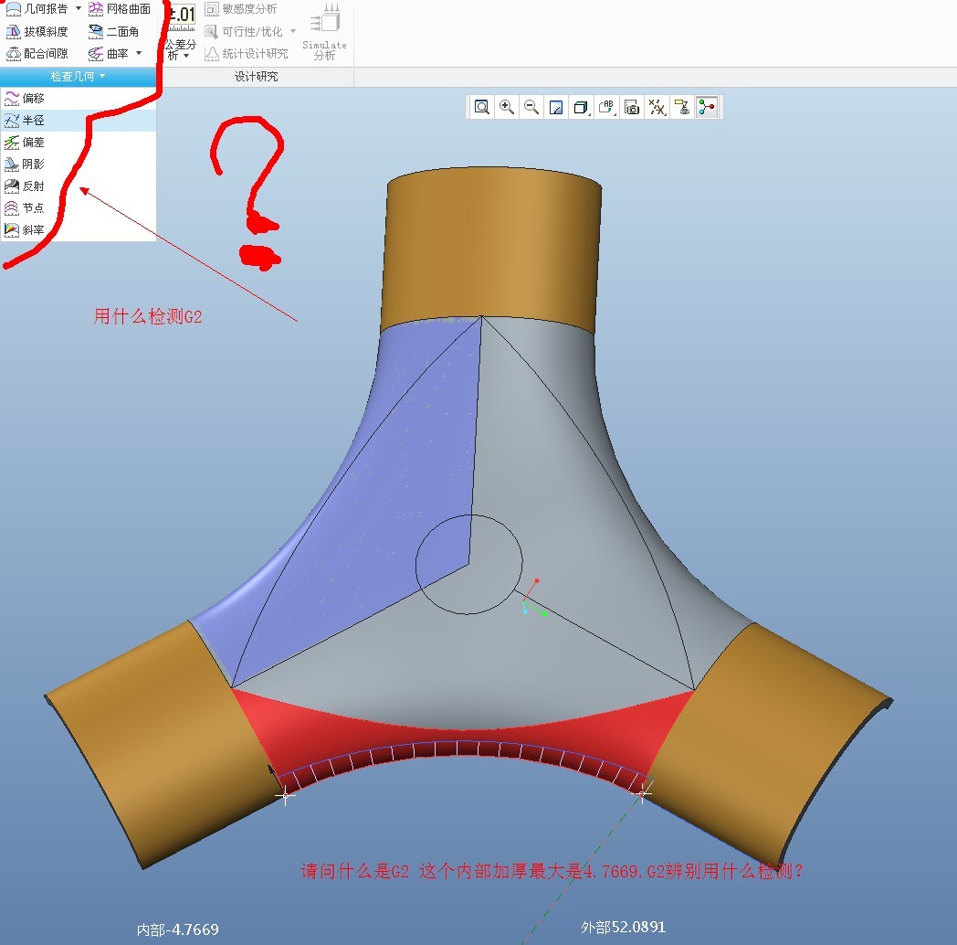

12423432.jpg 005-2.prt.zip (138.11 KB, 下载次数: 0) 请问怎样判断曲面G2

发表于 2012-11-15 10:49:00 | 显示全部楼层
利用反射和着色曲率 两个功能进行分析
