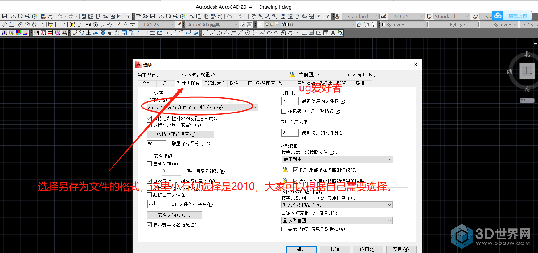

2、输入“op”,回车!

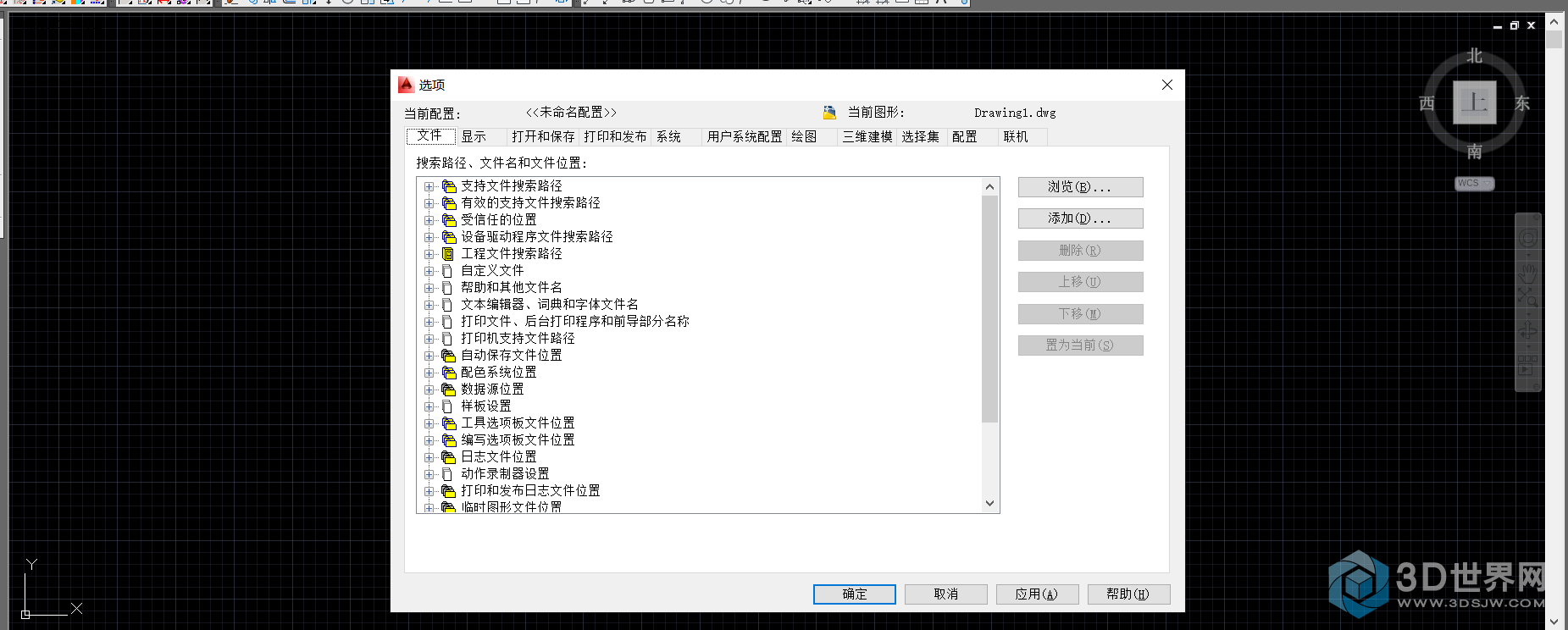

3、弹出选项界面!
4、选择第三个!"打开和保存"如下:

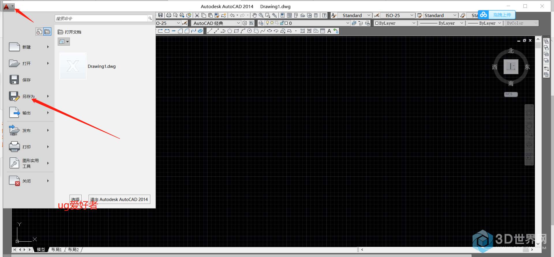

5、在绘制好文件,小石坝习惯选择另存为,这样方便快速找到文件位置,找到文件保存里的另存。
6、以后你Ctrl+S保存的时候图纸就会自动保存为2010格式了。这个版本基本上大家都能打开。
