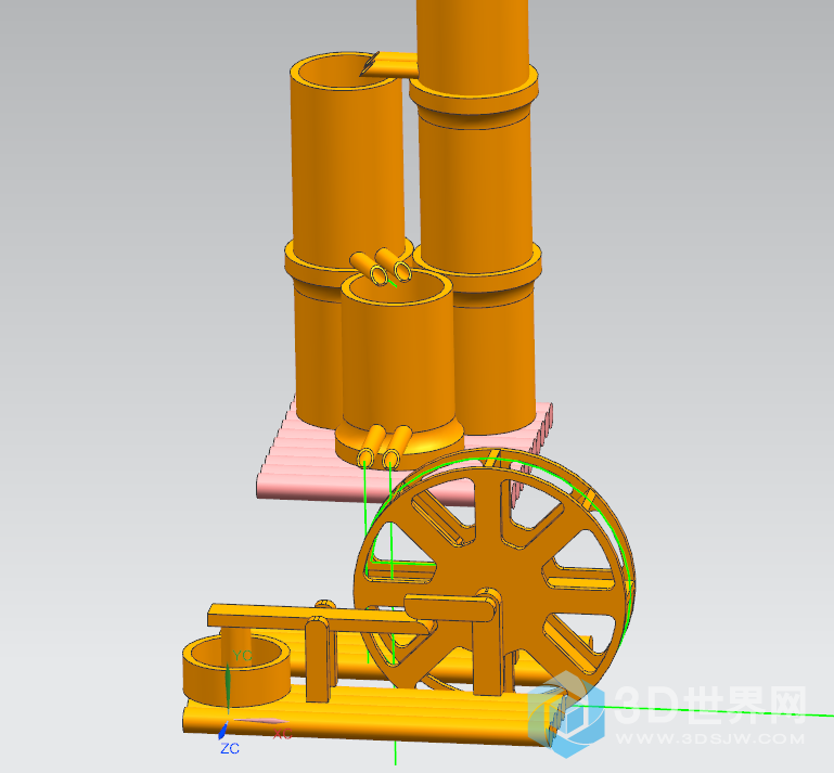

水流下来驱动水车,水车转动撞击左下方连杆带动连杆运动,撞击脱离接触后,左下方连杆由于重力作用复位,有没有哪位大神能做一下

用mcd,设置好刚体碰撞体,每隔几秒掉一个圆球,然后慢慢等就行了,估计等个小时1-3天,看你电脑好不好。
835
10273
发表于 2020-2-19 10:07:44 | 显示全部楼层
如果只看动作,就做小球运动,用step函数,定义好每一步驱动方式、时间节点和行程就可以了
如果模拟真实效果,就做3D碰撞加重力,但估计要很久

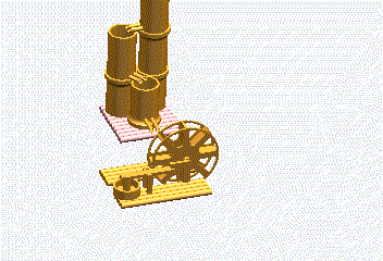

发表于 2020-3-17 11:45:44 | 显示全部楼层
这样?
