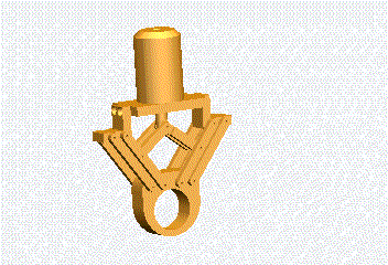

初学者,画好的图不会仿真

小白一枚!是你想要的效果不!

发表于 2020-2-28 09:53:40 | 显示全部楼层
这样么

发表于 2020-2-29 13:44:19 | 显示全部楼层
{:smile:}可以试着用间歇函来驱动就不用循环播放了。

发表于 2020-3-1 16:12:32 | 显示全部楼层
用的就是间歇函数,只是导出的是图片,无限循环而已

 楼主| 发表于 2020-3-2 23:02:05 | 显示全部楼层
谢谢748886158,是我要的效果,非常感谢

 楼主| 发表于 2020-3-2 23:10:05 | 显示全部楼层
748886158 发表于 2020-2-29 21:29
小白一枚!是你想要的效果不!
您好,请问6/7/10/11这四个为什么不是共线? 我看书上说 即旋转又有平移的用共线。
