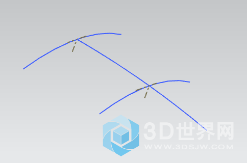

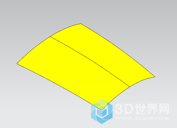

这样的扫掠除了分成两个面做还有没有别的办法做成一个面,强迫症不允许我中间有条线{:cry:}

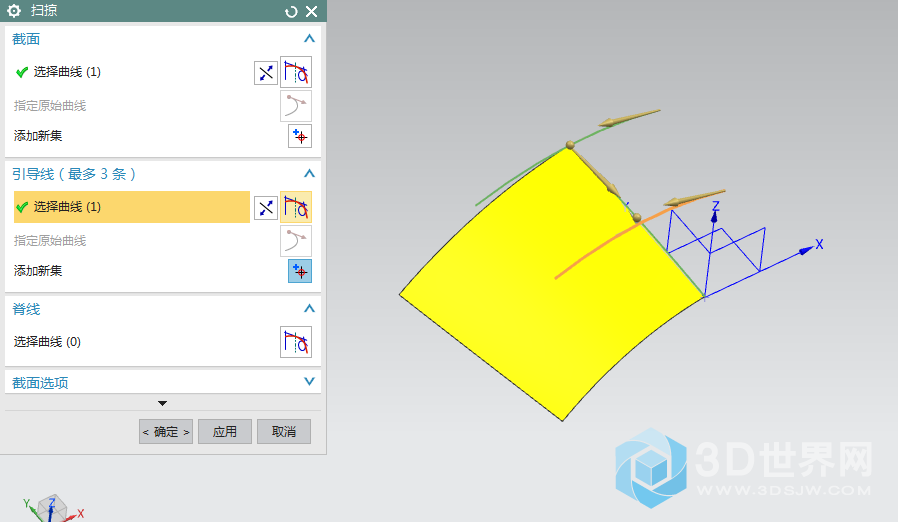

发表于 2020-3-6 15:44:26 | 显示全部楼层
长线当截面线,两条短线当引导线,重新扫掠试试。

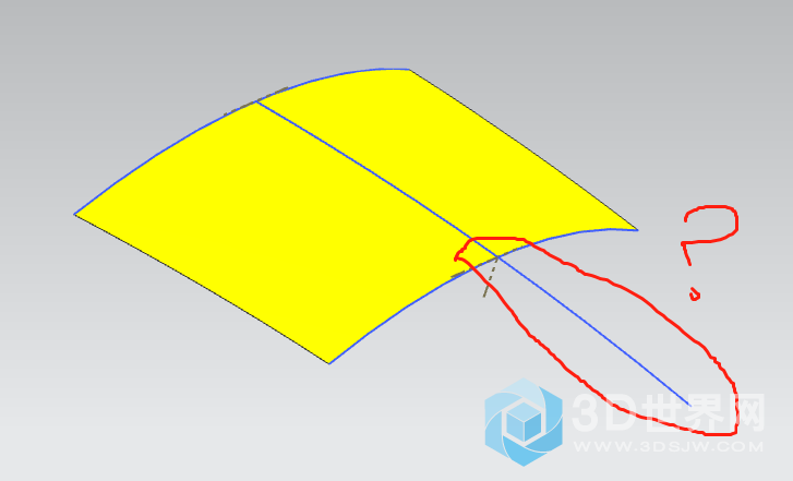

 楼主| 发表于 2020-3-6 16:42:54 | 显示全部楼层
第二张图片就是做出来的效果   红线圈出来的线没有面

发表于 2020-3-6 16:46:31 | 显示全部楼层
你做的应该是   两条短线当截面线,长线当引导线;
我说的是         长线当截面线,两条短线当引导线
再试试

引导线只能在两个短的曲线的两端开始  不能在中间的相交位置向两边发散   好比在XY平面画一个圆,Z轴有一条直线,直线中点与圆心重合   用扫掠的命令画出来的管子只有一半,要不就是上面一截  要不就是下面一截   两个平起来就是有一条线的E:\微信截图_20200306170122

发表于 2020-3-6 17:06:24 | 显示全部楼层
可能跟软件版本有关系,同样三根线,图一是UG4扫掠,图二是UG1907,结果不一样。
你的文件发上来我试试
