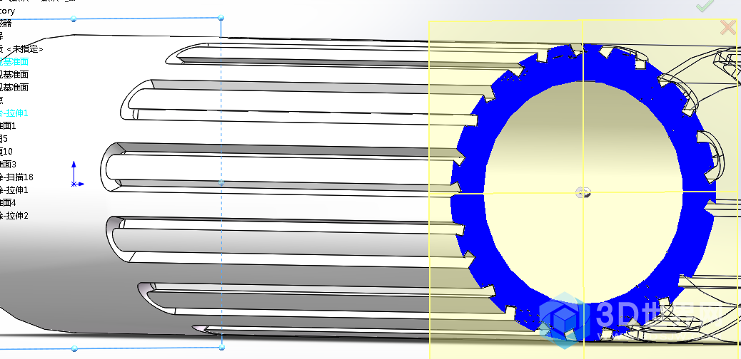

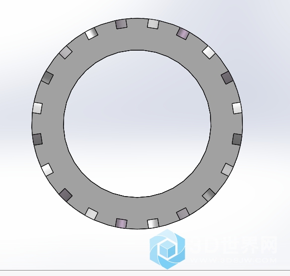

求大神教我怎么做SolidWorks怎么实现正方形在圆柱体上扫描切除时始终能保证是正方形的形状,且正方形的其中两条边线始终平行于圆柱半径,详见下图

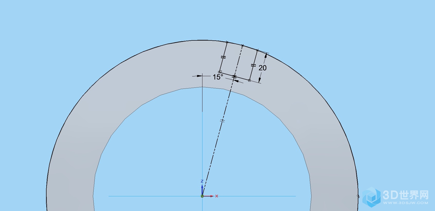

作为草图的正方形没加平行或者垂直约束吧?根据切除的起始位置,画个正方形,再画条半径辅助线,基于辅助线加好平行或者垂直约束,切除完毕后,做阵列。我用SE示意的,SW里也类似操作。

我就是这么做的,约束也都加完了,但是扫描切除之后就是这样了

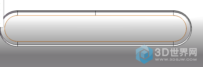

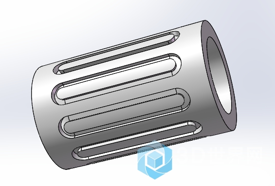

发表于 2020-3-22 12:21:25 | 显示全部楼层
不知道是不是这个意思

 楼主| 发表于 2020-3-23 07:58:01 | 显示全部楼层
是的,是这么个意思,请问您是通过路径扫描做出来的吗

发表于 2020-3-25 16:41:37 | 显示全部楼层
先扫描切除再圆周阵列不行吗?或者用变量驱动的阵列
