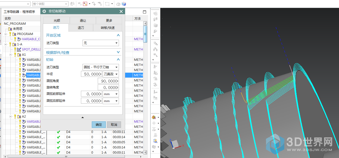

 楼主| 发表于 2020-4-13 21:55:10 来自手机 | 显示全部楼层
希望大家如果有改进的地方评论下,提高下刀路效率
改进之一
不抬刀方法  (适应清角与进退刀距离位置短可以节省时间)
非切削参数  进刀-无   退刀-无
只设置初始与最终进退刀,形成到下一层倾斜下刀
77
77

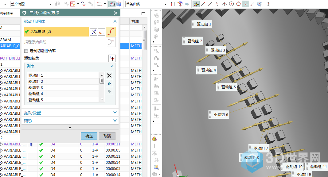

 楼主| 发表于 2020-4-13 23:01:51 来自手机 | 显示全部楼层
改进二
铣齿不抬也做法,非切削参数-区域逼进-设置为无
进给率- 移刀设置为和切削速率一样,这样子安全
