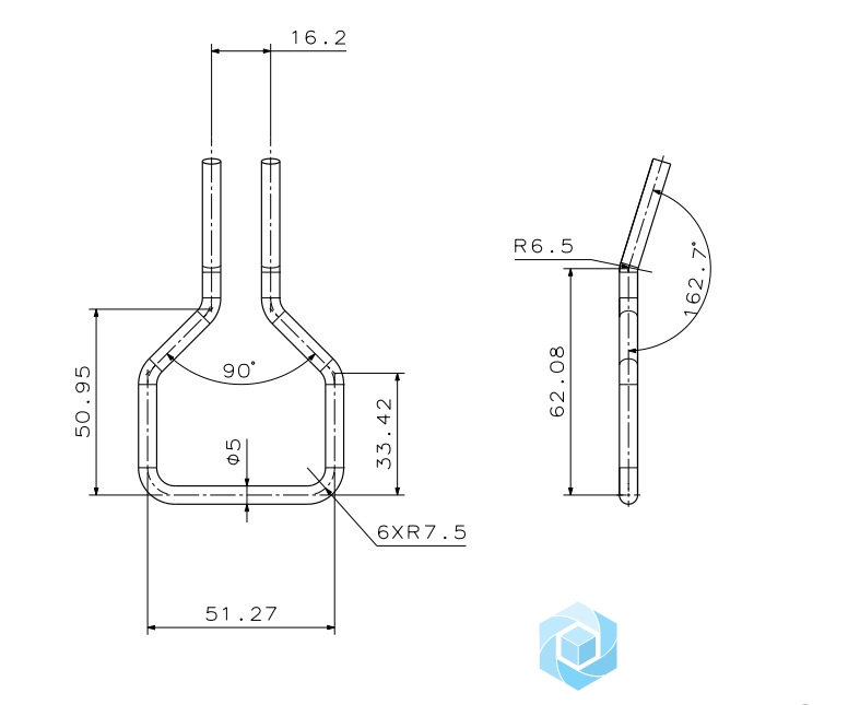

发表于 2020-4-17 10:32:18 | 显示全部楼层 |阅读模式
着急,着急,着急,着急,着急,

发表于 2020-4-17 10:38:11 | 显示全部楼层
画出中心线,然后用“管道”命令

发表于 2020-4-17 10:40:00 | 显示全部楼层
用草图换出图中两个视图的中心线 可以用拉伸求相交曲线 然后直接用管道命令

发表于 2020-4-17 10:41:25 | 显示全部楼层
草绘线,两条线取相交,再扫描。

发表于 2020-4-17 10:47:41 | 显示全部楼层
画二个草图,在组合投影,然后管道就行了!

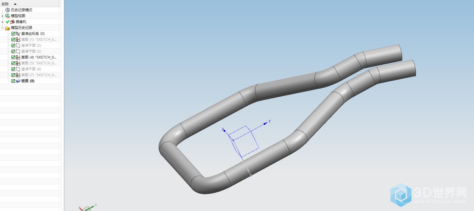

发表于 2020-4-17 11:08:28 | 显示全部楼层
建草图管道命令

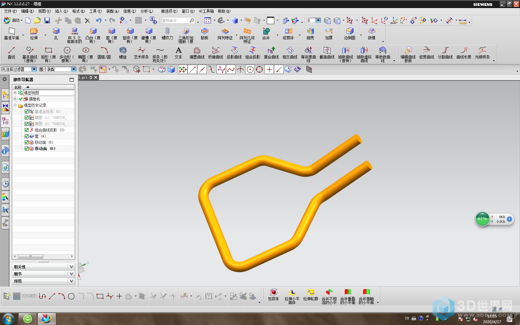

发表于 2020-4-17 13:19:53 | 显示全部楼层
组合投影就可以了,请忽略我的移动面

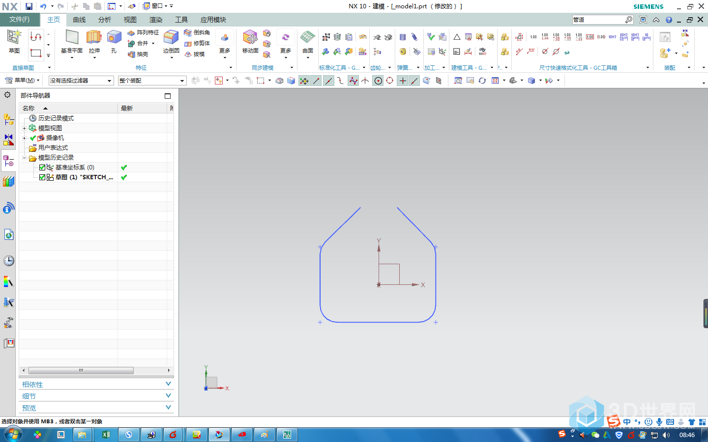

 楼主| 发表于 2020-4-18 08:49:26 | 显示全部楼层
媛媛一样可爱 发表于 2020-4-17 13:19
组合投影就可以了,请忽略我的移动面
你好我只画,画到这一步,下一步不会了方便的话可以录一个视频给我吗 邮箱571824672@qq.com

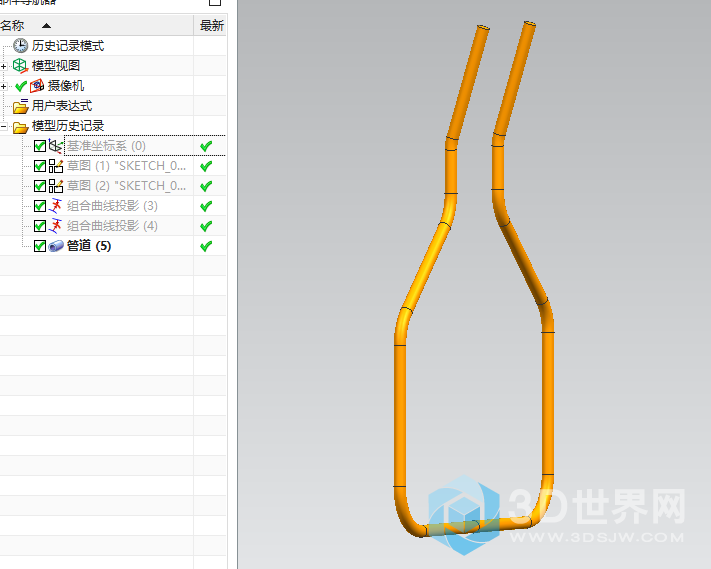

发表于 2020-4-18 10:31:07 | 显示全部楼层
就这么简单
