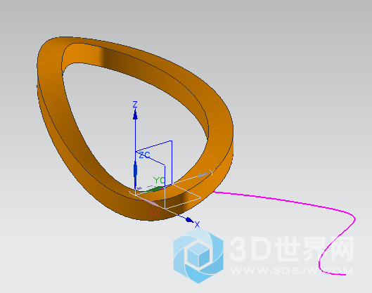

这种摆动式凸轮怎么样建立正确的模型

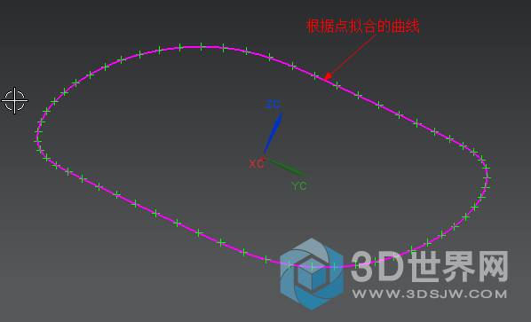

正确的凸轮是按原理设计。曲线方程式是原理建模。点位图是反向建模,你有点数据可以用拟合样条,文件中的点,来建模。

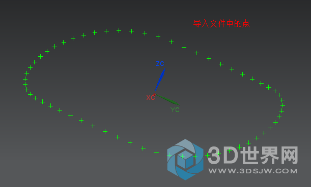

我的文件的点是这样的分别是X  Y A   有什么好方法吗

xy用表达式,点位图不是相切连续的。
xy用表达式。你的点位图是·图纸原有的还是三坐标测量所得?你的点位图不是相切连续的。存在拐点。
