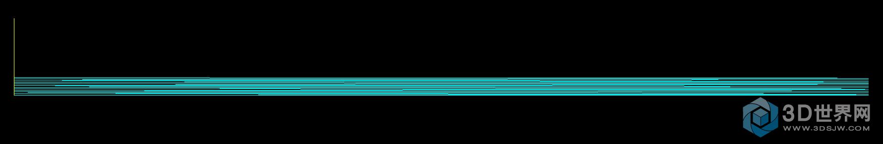

[求助] 大师求助,U形弯管模具如何等步距一刀螺旋加工??

用参考线刀路

中间用参考线单刀走穿留量完了三维偏置或着参数偏置或着流线都可以
